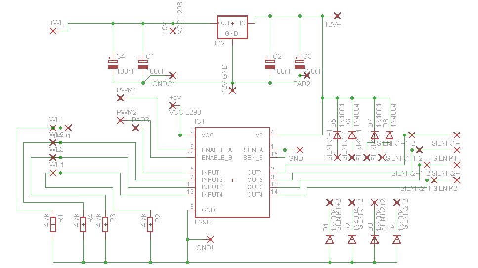

    Mam zamiar zbudować wieżyczkę do karabinu ASG sterowaną joystickiem. Ruch wieżyczki w 2 osiach. Przeglądając forum chciałem zrobić to na podstawie mostka H, który chciałem złożyć sam. Lecz wszyscy polecają L298 + Ne555. Silniki z fiata 126p z wycieraczek. Pobór ciągły prądu około 1A.
    Więc...
    Chciałbym przedstawić schemat "sterownika" na podstawie L298, który wykonałem w Eagle wg schematu dostępnego na forum i teraz moje pytania:
    L298 schemat sterowanie 2 silnikami DC
    Czy da się to wykonać na płytce jednowarstwowej ?
    Jaka powinna być grubość ścieżek prądowych do silników?
    Jak to ustawić na płytce żeby wszystko się pomieściło (wiadomo L298 ma plątaninę przy sobie)?

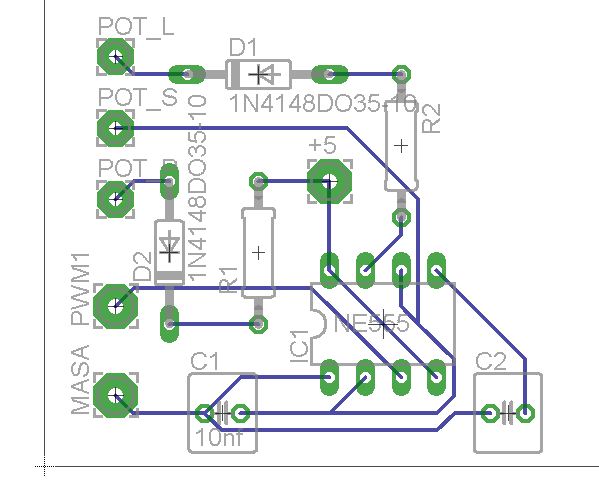

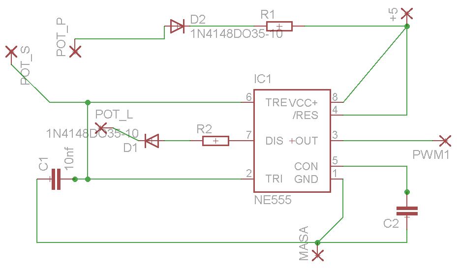

    Druga sprawa wykonałem też układ generujący sygnał PWM na podstawie Ne555:
    Schemat:
    Płytka:
    Jest to zrobione na osobnej płytce ponieważ ma to być umieszczone w walizce wraz z joystickiem z amigi bądź innego, w którym są włączniki, a nie potencjometry.
    I znów pytanie:
    Czy ten układ generujący sygnał podoła przy odległości 25 m? Ponieważ sterowanie chciałbym mieć w walizce (joystick + potencjometry do regulacji prędkości), a L298 w pudelku przy wieżyczce. Przewód jest telefoniczny czyli kabelki z drutu o średnicy około 1 mm. Zasilanie to aku żelowe 12V.

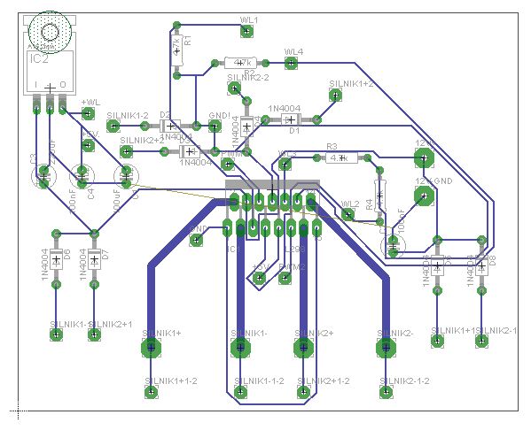

    W trakcie zrobiłem taka płytkę:
    kilka mostów i będzie ok

    To może odpowiem wybiórczo- ścieżki prądowe do 1A raczej super grube nie muszą być, myślę że z 1mm z pocynowaniem lutownicą będzie ok.
    Chyba każdy układ da się wykonać na płytce jednowarstwowej, jedyne pytanie to z jaką ilością mostków :> Ten jest w miarę prosty. Sygnał z NE555 przy 12V raczej nie powinien mieć problemów na tych 25 metrach.
    Płytka sterownika jest krótko mówiąc bardzo zła. Podstawowa szerokość ścieżki wydaje się być bardzo mała, choć to może być złudzenie wywołane przez jej rozmiar. Staraj się unikać prowadzenia ścieżek na około, a sterownik powinien być raczej umieszczony na krawędzi płytki aby umożliwić przykręcenie go do dużego radiatora, chyba że nie planujesz takiej potrzeby.
    BTW - nie sprawdzałem poprawności samego układu, ale ogólny sens to chyba ma :P

    Aha :) czyli właściwie płytkę do L298 muszę od nowa ułożyć, radiator planuję dać ze starego komputera z procesora taki z wiatraczkiem(podobno ten układ się mocno grzeje). W sumie poprawie płytkę, sterownik dam na brzeg i będę kombinował. Grubość cienkich ścieżek to 25 mil, a grubych to 40 mil tak sobie ustawiłem.
    Literówka poprawiona :)
    No posiedziałem 20 min i wymodziłem ... Wiem że to nie jest idealne ale wszystko jest podłączone tylko kilka mostków i będzie działać :)
    Wiem że rozstrzelone po płytce ale wielkość nie przeszkadza miejsca mam sporo :) jakby ktoś jeszcze mógł sprawdzić czy jest wszystko dobrze podłączone to bym był wdzięczny :)

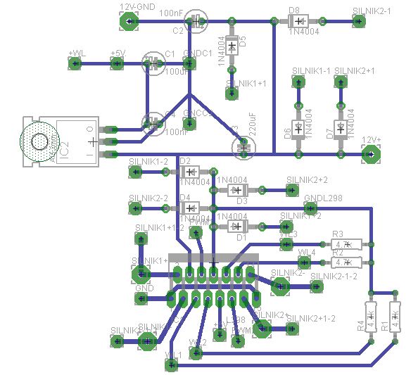

    Jedno mi się rzuca w oczy widząc tą płytkę, jedna ścieżka jest bardzo niefajnie poprowadzona, poniżej 'poprawka' na szybko, nie mam obecnie żadnego normalnego edytora, żeby dało się to lepiej zrobić, ale myślę że to nie problem :>
  • #5 9859637
    Wlasciciel pirani
    Podparłem się Twoimi wskazówkami i wyszło mi coś takiego:
    Nawet ja widzę że jest układ mniej zawiły,
    tylko jeszcze kwestia porównania ze schematem czy wszystko jest ok
    Dzięki za zainteresowanie :)
    Aha co do ułożenia sterownika to uznałem że tak będzie dobrze, zmodyfikuję ewentualnie radiator żeby się zmieścił tam, choć miejsca tam jest jeszcze jak będzie wentylatorek to już myślę że wystarczy mocy chłodzącej.

    Myślisz, ty w ogóle nie myślisz, bo tak zaprojektowany układ nadaje się tylko do kosza. A to ze względu na rażące błędy. Pierwsze to umieszczenie stabilizatora w pozycji leżącej. Gdybyś myślał, to kłania się matematyka szkoły podstawowej, gdzie U*I = W. Z noty katalogowej owego stabilizatora wynika, że zakres bezpiecznej pracy, to 1÷1,5W bez stabilizatora. A u ciebie?, policz. Inną sprawą są ścieżki masy gdzie też będą płynąć powrotne prądy... masakra. Następne to rozłączenie diod na wyjściu sterownika. A poza tym, gdyby chciało ci się poszukać, to taki sterownik był już wielokrotnie zamieszczany na forum, bez tak "radosnej twórczości", jak u ciebie.

    Nie mam i nie miałem zamiaru nikogo obrażać. Ale jeżeli ty uważasz, że obrażaniem jest wytykanie błędów poniżej poziomu piaskownicy... Bo nie trzeba być elektronikiem aby wiedzieć, że kilku amperowy prąd nie popłynie przez drucik o przekroju 1/10mm. A w sieci jest tyle opisów na ten temat, ze nie sposób uznać tego inaczej jak lenistwo. Jedna wpisana fraza w wyszukiwarkę i ... szczególnie polecane na tej stronie, pdf L298 Compact..., [Line follower]

    O dziwo płytka będąc tak tragicznie zaprojektowania i przy braku obliczeń jakichkolwiek DZIAŁA... Ma L298 oczywiście się grzeje trochę ale po to radiatory wymyślili ludzie.
