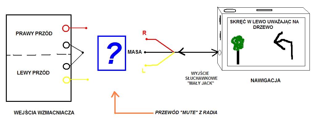

    W moim odtwarzaczu samochodowym jest kabelek, który po zwarciu do masy powoduje wyciszenie muzyki do poziomu umożliwiającego np. prowadzenie rozmowy przez telefon.
    Za pomocą gniazda "mały jack" wpinam wyjście słuchawkowe nawigacji do wzmacniacza samochodowego.
    Jak to połączyć, żeby podczas komunikatu o manewrze w nawigacji tenże wspomniany kabelek "dostawał masę" i wyciszał głośną muzykę aby komunikat był słyszalny?
    Zapewne na "mini jack'u" z nawigacji podczas odtwarzania komunikatu pojawia się jakieś wyższe napięcie albo zmienia się opór. Chciałbym to usprawnienie zastosować również do innych urządzeń wejściowych, jak np. krótkofalówka.
    Proszę o pomoc w zaprojektowaniu układu, który podczas pojawienia się sygnału poda masę na przewód "mute".

    Z budować układ komparatora na prostym układzie LM741.

    Poczytałem o komparatorach i detektorach przejścia przez zero ale mimo poszukiwań, nigdzie nie mogę znaleźć odpowiedzi na pytanie co to takiego jest to "przejście przez zero".
    Czy to znaczy że jak na wyjściu słuchawkowym pojawi się jakieś napięcie zamiast zera to wtedy układ załączy przekaźnik i zewrze przewód "mute" z radia do masy?
    Jak to zastosować w tym przypadku? :
