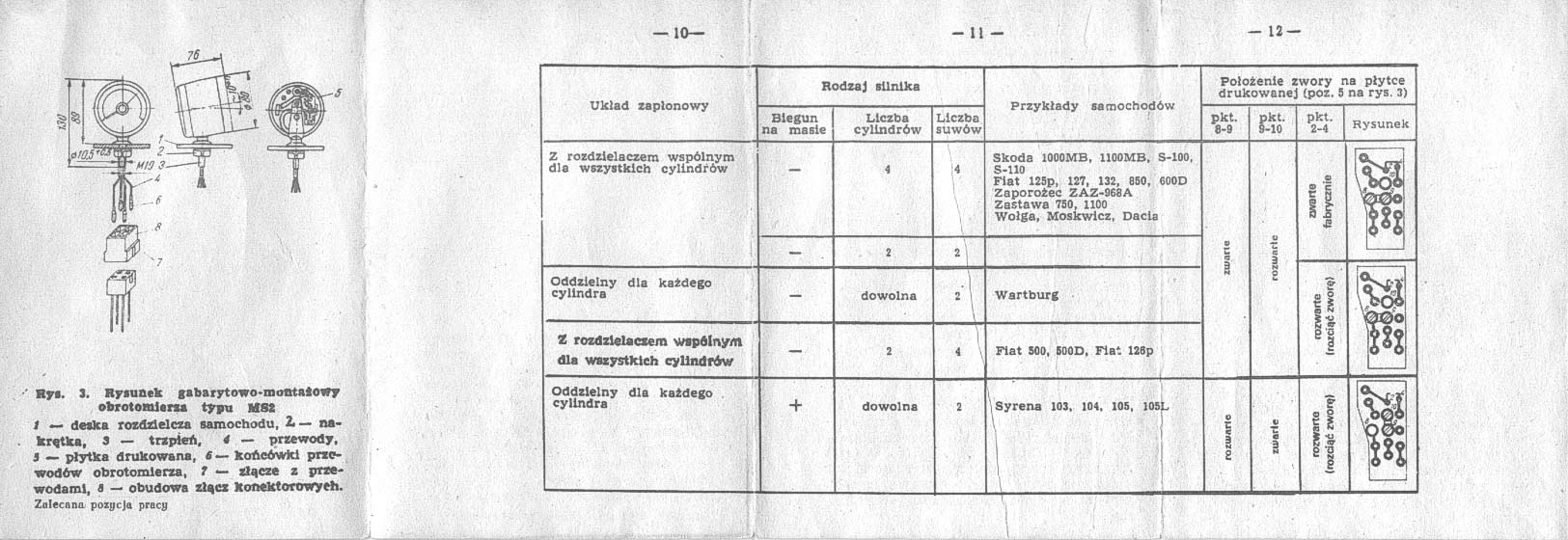

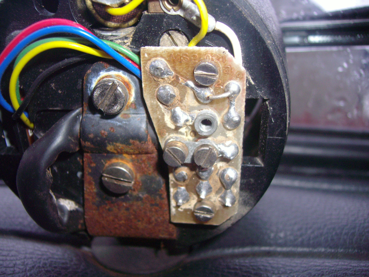

    Ostatnio nabyłem obrotomierz Mera Lumel MS-2.
    czarny- cewka zapłonowa
    czerwony- zasilanie
    Biały-masa
    Niebieski- oświetlenie zegara
    Po podłączeniu zasilania 12V wskazówka obrotomierza wskazuje maksymalne obroty. Teoretycznie po podłączeniu samego zasilania bez sygnału wskazówka nie powinna się poruszyć, a w moim przypadku wskazuje max. :/
    O czym to może świadczyć?
    Przecież nawet jak bym podłączył coś na odwrót to mogło by wskazywać max 3000obr/min bo w sieci tylko 50Hz. Czy to oznacza, ze cewka jest uszkodzona?
    Czy w tym obrotomierzu trzeba dolutowywać dodatkowy kondensator 220n? Chyba za pomocą tych zwor, o których pisze w instrukcji wyżej można ustawić odpowiednią ilość cylindrów

    Kupiłeś uszkodzony / rdza i śniedź/ obrotomierz albo źle podłączyłeś. Zwory masz ustawione na 4 -suw , 4 - cylindrowy i rozdzielacz wspólny , sterowany impulsami ujemnymi!

    Jak to źle ustawiony? Przecież ustawiałem tak, aby było dla 4 suwa 2 cylindrowego(czyli taki sam sygnał jak 2 suw 1 cylindrowy-chce go podpiąć w takim własnie silniku)
    Czyli jak go powinienem ustawić aby działa w 2T 1 cylindrowym ?
    A poza tym to raczej w tej chwili jest nie ważne, bo wskazówka nie powinna się podnosić przy podpięciu samego zasilania, bez sygnału z przerywacza!
    Dzięki za pomoc :)

    Kamilku , czytaj co napisałem , czy napisałem ,że źle ustawiony , napisałem ,że masz uszkodzony obrotomierz. Ustawienie napisałem ze zdjęcia. Popatrz dobrze na konfiguracje , tam jest jeszcze jedna zworka na górze , trzeba użyć lutownicy!

    Co do tego obrotka. Przylutowałem tą zworę. Nic to nie dało. Ciągle po podłączeniu zasilania wskazówka wychyla się maxymalnie w prawo. Czyli uszkodzony tak jak mówisz.

    Uszkodzenie to za pewne przepalona dioda zenera 7.5V albo któryś opornik z szeregu 2x 17.4k. Miałem wczoraj podobny problem, a raczej taki że NIC nie działało. Polecam wymienić tranzystory na BC547B (wszystkie) Diody tak samo (wszystkie 4) do tego wywal te lipne kondensatorki 2n2 i ten 0.22u. No banalny układ wystarczy posiedzieć z miernikiem. Pozdrawiam :)
