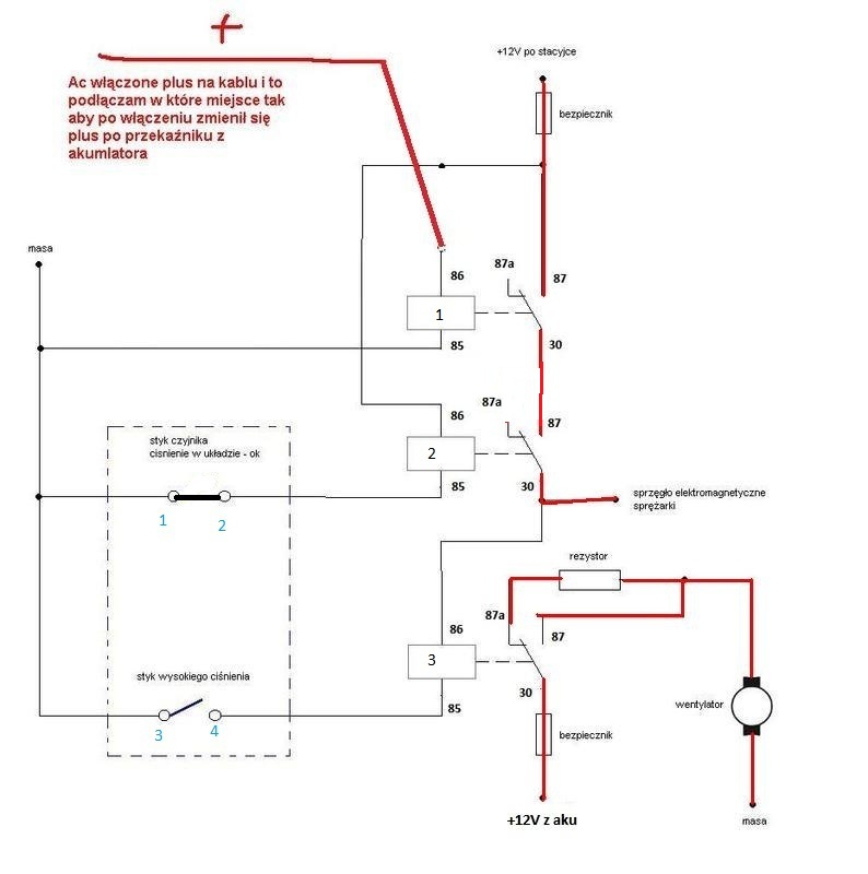

    Chodzi mi o czujnik Presostat klimatyzacji on jest montowany w chłodnicy i ma 4 piny. jezeli mam czujnik wykręcony i mam go na stole to pin 1 i 2 jest zwarty moim zdaniem nie powinien być rozwarty przeciez te piny odpowiadaja za cisnienie w klimie i dopiero jak się napije klime to powinny być zwarte. Może ktoś to potwierdzić bo często na allegro widze czujnik i niektórzy piszą że maja go w dłoni ale pin 1 i 2 jest zwarty. moze ktoś napisać czy na wyciągnietym czujniku powinien być zwarty czy rozwarty

    mam schemat tak jakby to wyglądało po podłączeniu aby klima manualna chodziła tylko właśnie martwi mnie ten presostat bo co wtym przypadku rozłączy klime gdy nie będzie czynnika w układzie ?? skoro po zmierzeniu pinu 1 i 2 na presostacie s one zwarte na wyciągniętym czujniku czy czujnik jest popsuty

    jak ma za wysokie cisnienie w ukladzie to czujnik rozwiera te 2 styki i rozlacza sprzeglo sprezarki. Czujnik masz ok tak ma byc. z

    W stanie spoczynku bez czynnika styki są rozwarte!!!!!
    pretostat ma dwa obwody jeden to piny 1,2 a drugi to piny 3,4
    Więc gdy go zdemontujesz powinien być rozwarty w obydwu
    obwodach

    wszystko wiem czyli wynika to że mam czujnik walnięty bo powinny być piny rozwarte dzięki wszystkim
