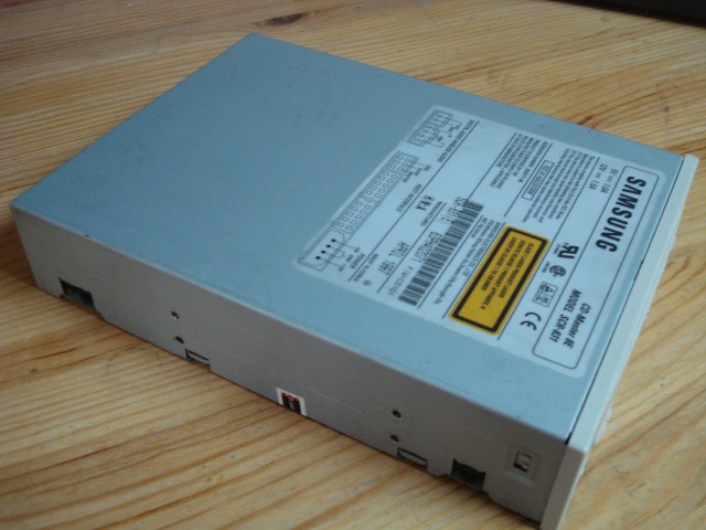

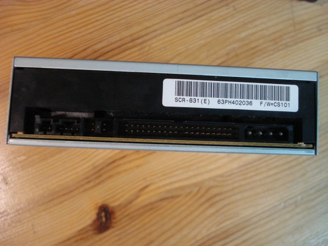

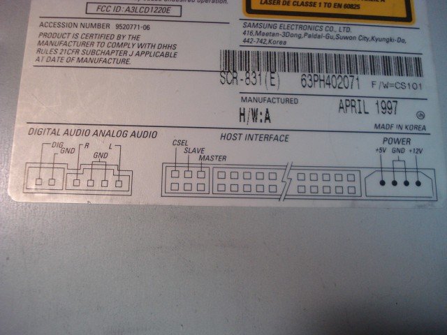

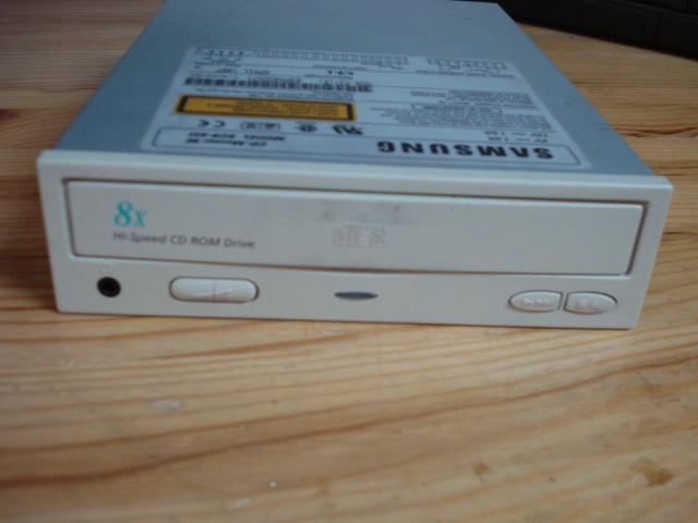

    Problem jak w temacie. Zepsuł mi się napęd w laptopie, dlatego pomyślałem, czy dałoby się wykorzystać ten sprzęt:
    https://obrazki.elektroda.pl/5371243300_1314276255.jpg
    https://obrazki.elektroda.pl/6198839800_1314276255.jpg
    https://obrazki.elektroda.pl/5689205300_1314276568.jpg
    https://obrazki.elektroda.pl/1479501600_1314276851.jpg
    https://obrazki.elektroda.pl/1996504200_1314276967.jpg
    Proszę o odpowiedź i ewentualne wskazówki.
  • #2 9861661
    DarkLeon
    Witam, odpowiadam:
    Tak, taki napęd będzie działać pod warunkiem jeżeli kupisz specjalną obudowę.
    Osobiście mam taki patent u siebie zastosowany, (mogę też dysk podpiąć) i sprawuje się dobrze. Koszt około 100PLN.
  • #3 9862651
    piotrekhahaha
    Tyle kosztuje naprawa. Cheodzi mi, czy nie dałoby się do odpowiednich pinów przylutować poszczególnych kabli i już?
  • #4 9862725
    K3
    Poziom 30  
    NIE! No chyba, że chcesz popsuć coś więcej...
    #5 9864071
    WojtasJD
    Przylutować to oczywiścię się da, tyle, że to bezsens; napęd ma transmisję równoległą, USB - szeregową...
    Przejściówka IDE do USB rozwiąże problem (+ zasilacz do tego CD-ROMu).
