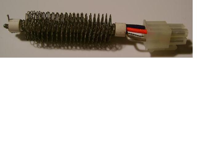

    sylwunia35
    A ja mam pytanie jakim napięciem jest zasilana oryginalna grzałka od HOT AIR-u jaką można kupi na Allegro za 20-26 zł może ktoś wie bo chciałem takową wykorzysta w swojej konstrukcji.

  • #13 9864929
    electro
    Grzałki w chińczykach sa na 230V

  • #16 9865663
    electro
    szymon122 napisał:
    Linkw tej napięcie grzałki to 30V
    Odpowie mi ktoś na pytanie ws. miki?
    Obawiam się że osoba która robiła ten opis albo się pomyliła, albo nie ma pojęcia o czym pisze. Przy tej mocy pobór prądu to ok. 19A, kompletny bezsens.
    A tak na marginiesie pytanie dotyczyło grzałki typowego chińczyka
  • #17 9865918
    sylwunia35
    Tak właśnie chodziło o chińczyka i w końcu mam mętlik. I jeszcze jedno, jaki czujnik temperatury jest w chińczyku jeśli jest jakiś? Chodzi właśnie o to co napisał jeden z kolegów "Sztuką jest odpowiednio dokładna regulacja temperatury wydmuchiwanego powietrza"
  • #18 9866026
    electro
    Chińczyki maja przy wylocie termoparę

  • #20 9867455
    djjack
    Grzałka jest zasilana na napiecie 230 v jeśli chodzi o grzałke od hota nie jak ktoś podał wyżej link do stacji gdzie jest opis do kolby 30 v 50 W .Dodatkowo to nie wszystkie stacje chińskie posiadają termopare można to sprawdzić na popularnym serwisie aukcyjnym gdzie mozna zakupic grzałki w czterema wyjściami i dwoma .

  • #22 9867521
    sylwunia35

    sylwunia35 napisał:
    OK czyli taka jak na obrazku ma termoparę?Może ktoś zna wyprowadzenia tej grzałki.
    Stacja lutownicza na gorące powietrze - DIY HOT AIR
    Tu nic nie trzeba znać. Wystarczy omomierz.

  • #25 9867882
    electro
    [quote="sylwunia35"]OK czyli taka jak na obrazku ma termoparę?Może ktoś zna wyprowadzenia tej grzałki.
    Stacja lutownicza na gorące powietrze - DIY HOT AIR[/quote
    Tak ta ma termoparę
