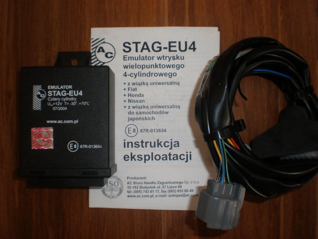

    Polo rocznik 2001 model 6n2 silnik 1.4 16v nie odpala, zgasło po przejechaniu ok 100m, rozrusznik kręci ale brak zapłonu. Sprawdziłem następujące rzeczy: pompka paliwa pompuje do listwy wtryskowej paliwo, jest iskra, świece są suche i z tego wnioskuje że wtryski nie podają paliwa i tu moje pytanie czy to wina modułu sterowania silnikiem, czy za wtryski odpowiada jakiś przekaźnik lub bezpiecznik czy może to wina czegoś innego? Autko jeździ na gazie ale wykluczam zapieczone wtryski ponieważ auto palone na paliwie instalacja automatyczna.

    Jaka jest instalacja LPG,czy wtrysk gazu czy 2 generacja?
    Możliwe,że uszkodzony jest układ odpowiedzialny za odcięcie benzyny przy pracy na gazie.

    Po przekręceniu kluczyka "na zapłon" powinno być na wtryskach +12, taktowane są masą ze sterownika. Sprwdź emulator wtrysku, jak kolega rombaz mówi.

    Kolego miler80 możesz mi dokładniej powiedzieć jak zlokalizować ten emulator wtrysku?
  • #6 9862961
    miler80
    Poziom 34  
    Po kabelkach dojdziesz, to elektroniczna puszka wpięta w obwód wtryskiwaczy. Coś np. takiego:

    Ok dziekuję. Mam jeszcze pytanie, jeśli to jego wina to po odłączeniu samochód powinien normalnie odpalić?
  • #8 9863000
    miler80
    Poziom 34  
    Tak, ale tylko na benzynie, i należy podpiąć wtryskiwacze.
