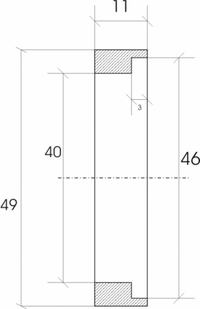

    Ale koncepcja mi się spodobała. Potrzebowałem tylko pierścienia, zdolnego objąć jednym brzegiem mocowanie filtra, a drugim obiektyw, który ma 40mm na zewnątrz (sama końcówka zespołu obiektywu). Po bezsennej przerwie śniadaniowej powstał pierwszy rysunek szczegółowy.

    Jednak wykonanie takiego produktu przekraczało moje skromne możliwości warsztatowe. Dlatego w pracy padłem na twarz przed tokarzem i błagając go o litość pokazałem szkic. Fachman się podrapał po głowie, wziął jakiś złom z pleksy, wytoczył co trzeba i za dwa pi… eee dzieci są tak?, dwie oranżady jęczmienne - dorośli takie lubią, ale gorzkie są, nie próbujcie. Zaczną wam smakować dopiero po 18 roku życia ;) :P
    Dał mi skarb do ręki.
    Przymierzyłem, pasowało. Fachman tylko stwierdził, że lepiej było zrobić wymiar 40, jako 39,95, to weszło by na ścisk. Ale było dobrze. Niestety wykonanie delikatnego gwintu w pierścieniu montażowym, przekraczało możliwości obrabiarki z 1962 roku, przeznaczonej do toczenia luf od Kałachów. ;)
    Dlatego wykonałem dodatkową obróbkę. Polegającą na dodaniu dwóch wkrętów robaczkowych na obwodzie pierścienia od strony filtra. Po dokręceniu trzymają one mocno sam filtr w pierścieniu.
    Na wysokości obiektywu dodałem duży wkręt z szerokim łebkiem - aby można było go odkręcać palcami.
    Pierścień niestety musi być demontowany przed wyłączeniem aparatu i nakładany po jego włączeniu. To największa wada rozwiązania.
    Wkręt ten dociska pierścień do ścianki obiektywu. Psiknięcie czarnym sprayem dokończyło sprawę.
    Pierścień współpracuje z obiektywem we wszystkich trybach pracy obiektywu, z wyjątkiem operacji włączania i wyłączania. Jest wykonany z pleksy i jest bardzo lekki - 8g, 24g z filtrem). Nie przeszkadza obiektywowi w pracy. Pole widzenia jest czyste i nie widać np. obramowania filtra. Fitr posiada gwint przedni, do którego można by dokręcić inne filtry w razie potrzeby. Wada - montaż trzeba zdjąć przed każdym wyłączeniem aparatu (chowa się obiektyw). Inaczej może się stać krzywda silniczkowi lub mechanice. To w przypadku, gdy montaż jest mocno zamocowany. Jeżeli jest luźny, pewnie by się zsunął, ale to grozi uszkodzeniem filtra. Wystający, duży wkręt, można dla estetyki schować np. pod spodem obiektywu. Tu ustawiłem go w górę, do zdjęcia.
