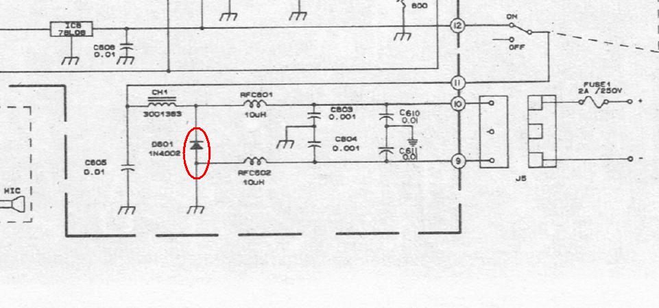

    dostałem od znajomego to radyjko przywiezione z Niemiec. Przestroiłem je w "0" i odblokowałem wszystkie 40 kanałów AM, jednak mam jeszcze z nim problem. Głośnik radia szumi bardzo cicho, nawet przy skrajnym położeniu potencjometru głośności. Słychać rozmowy na kanale, ale dopiero po przyłożeniu ucha do obudowy można coś zrozumieć. Na wyjściu EXT dźwięk ma już odpowiednią głośność. Wymieniłem już kondensator C202 1000uF 16V, bo był spuchnięty. Poza tym w radiu była pęknięta dioda D601 w pobliżu transformatorka obok wyjścia antenowego. Chciałbym ją wymienić, ale nie wiem na jaką. Czy jest ktoś w stanie podać, co tam wstawić? Na schemacie nie mogę znaleźć elementu o takim symbolu. Poza tym co może powodować cichy odbiór na głośniku i co jeszcze warto sprawdzić?
    Typowe uszkodzenie diody po Odwrotnym podłączeniu zasilania (pomyłka plusa z minusem).
    D601 to dioda zabezpieczająca przed takim odwrotnym podłączeniem i możesz ją wymienić na dowolną diodę prostowniczą z serii 1N40xx ( 1N4001 do 1N4008), która kosztuje około 30gr/sztuka.
    Proszę bardzo :
    Alan 48D Precision Series - bardzo cichy odbiór

    A mógłbym prosić o podesłanie tego schematu lub linka do niego? Bo dysponuję jakimś innym, który się różni od tego.
    Za D601 wstawiłem FR206, bo taką akurat miałem.
