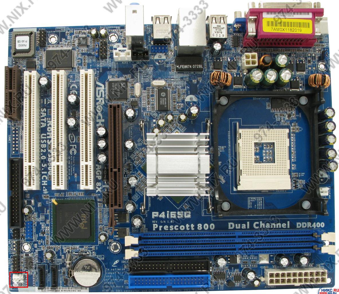

    Elo,ostatnio kolega mi się chwalił że chłodzi procesor dwoma wentylatorkami, ale niestety nie pochwalił mi się jak je ze sobą połączyć lub jak w ogóle je połączyć z płytą główną przy procesorze jest jeden wtyk, a co z drugim.

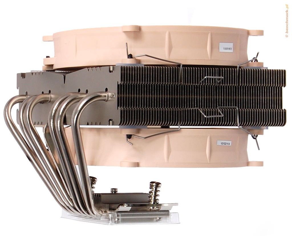

    Jeżeli radiator jest w formacie "tower" lub "leżący" z miejscem na dolny wentylator, to bezproblemowo można założyć dwa wentylatory w układzie "push-pull".
    Bardzo dobre rozwiązanie.
    Tower:
    Dwa wentylatory nad procesor ?
    Leżący:

    #14 9871087
    wariato
    Blisko standardowego chłodziwa znajduje się radiator mostka więc zamocowanie jakiegoś nowego obszernego chłodzenia na CPU może być utrudnione. Ale z drugiej strony nie widzę potrzeby montowania nowego chłodziwa do Celerona. Te procesory(biurowe) nie wydzielają dużo ciepła i w zupełności wystarczy standardowe chłodzenie. Trzeba tylko pamiętać o porządku i czystości w obudowie oraz wymianie pasty termoprzewodzącej na porządną.
    Na obrazku niżej zaznaczyłem gdzie masz jeszcze jedno wejście 3pin na podłączenie wentylatora oznaczone CHA_FAN
