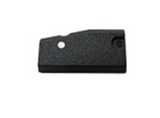

    Witam wszytkich. czytalem na forum o immo ale nie do konca byly opisane te problemy ktore ja mam. Mianowicie podczas wekendu synek dorwal mi kluczyk (matka) od auta i przelamal na dwie czesci, zlozylem go w calosc, ale teraz mam problem z odpaleniem auta. Tzn; Kiedy wkladam kluczyk do stacyjki jest normalnie wszystko sie ladnie zapala i odpalam auto a on mi gasnie po niewiem dokladnie 1-2 sekundach. jest tak samo jak z kluczykiem zapasowym. niewiem co sie stalo i prosze o pomoc. Jestem za granica z dziecmi. czy to moze byc ze musze na nowo zakodowac immo wraz z kluczykiem. dodam jeszcze ze wczesniej nie mialem tego problemu z odpalaniem. Pozdrawiam i przepraszam za bledy.(nerwy)

    Jak składałeś zapewne nie zmontowałeś takiej małej czarnej pastyki. To transponder.

    grala1
    Specjalista grupy V.A.G.
    Co rozumiesz pod pojęciem "kluczyk zapasowy"?
    Czy masz takie coś w kluczyku?
    Mk2 Galaxy immo i kluczyk
    Bez tego nie odpalisz.
    Nie wiem czy w tym aucie jest kontrolka immo - znaczek autka z kluczykiem lub sam kluczyk - jeżeli po przekręceniu kluczyka lampka nie gaśnie po kilku sekundach to masz problem z immo.

    Witam ponownie. Wizyta skonczy sie w salonie forda. Juz bylo sprawdzone faktycznie brakuje tego transpondera. Tylko niewiem czy bedzie wymieniane same urzadzenie wraz z nowymi kluczykami aucie czy bededa w stanie dorobic same nowe kluczyki. Koszt pierwszej wersji to okolo 550€ drugiej okolo 250€ plus podatek. Serdecznie pozdrawiam i dziekuje za pomoc.
