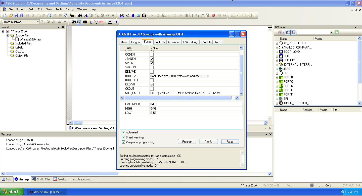

    Posiadam układ ATmega32U4 który chciałem zaprogramować za pomocą JTAG'a ICE niestety ale w czasie programowania AVR studio usunęło mi boot loadera DFU przez co nie mogę go zaprogramować za pomocą Flipa. Dodatkowym problemem jest brak komunikacji po SPI mimo poprawnie ustawionych fusbitów. Ciekawostką jest to że JTAG pozwala mi na zmianę fusbitów oraz załadowanie danych do eepromu ale przy ładowaniu flasha wywala mi błąd „WARNING: FLASH byte address 0x0000 is 0x00 (should be 0x0C)… co jest poprawne bo flash jest czysty (same zera). Dodam że układ jest nowy oraz że posiada wyłączone lock bity. Takie same problemy mam na dwóch układach ATmega32U4 niestety oba zostały wyczyszczone w trakcie pierwszej próby zaprogramowania JTAG’iem ICE.
    Dodam że korzystam z JTAG’a ICE, STK500v2 oraz AVR Studio 4.

    JTAG ci pozwala, gdyż w trakcie programowania JTAG jest źródłem zegara dla procesora - wniosek stąd taki, że masz źle ustawione fusebity. FLASH po skasowaniu zawiera same FFh, a nie 00h, obstawiam, że masz problem ze ścieżkami, długością, itd.
    Co do DFU to możesz ściągnąć DFU z sourceforge, tam jest otwarty projekt. No i co cię podkusiło, żeby programować z JTAGa? :)

    Niestety ale nie posiadam USBasp jedynie mam JTAG ICE, STK500V2 oraz po zmianie firmware AVR910. A co do fusbitu SPIEN jest on ustawiony i nadal nie mogę nawiązać komunikacji po SPI jedynie JTAG działa. Objawy mogły by wskazywać tak jak pisał tmf na problem z zewnętrznym kwarcem ale próbowałem połączyć się na kwarcu zewnętrznym, wewnętrznym oscylatorze oraz na generatorze TTL od 0 do 10 MHz i bez oczekiwanych efektów.

    Schemat jest już zamieszczony a jeżeli chodzi o ISP a dokładnie to port B jest ono wykorzystywany jako magistrala jednak płytka nie jest zmontowana do końca. W lutowano jedynie elementy niezbędne do skomunikowania się z uP (nie ma nawet zatrzasków na magistrali).
    A wsad DFU mam od Atmela (otrzymany drogą mailową) niestety nie wiem czy jest on tylko i wyłącznie do ATmegi32U4 czy równie dobrze do innych układów.
    Problem w 85% rozwiązany.
