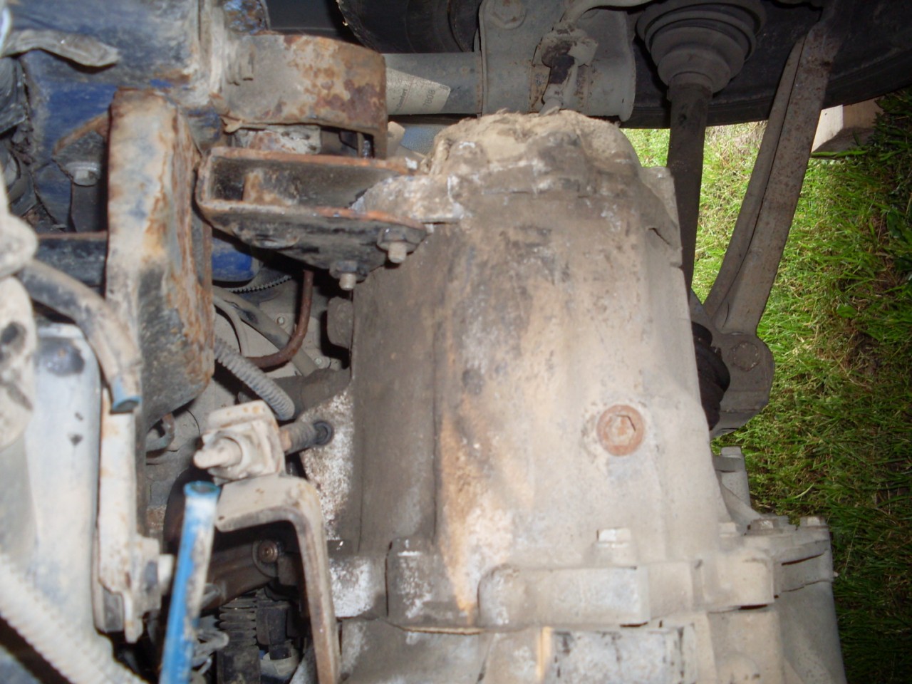

    przy krakcie z psem urwałem wieszak silnika przy skrzyni biegów, w fiacie seicento 900 i tu moje pytania: co będzie korzystniejsze, spawanie go, czy kupno nowej/używanej obudowy wraz z wieszakiem, dodam tylko że chce dalej korzystać z tego samochodu, a tak przy okazji ile blacharz może sobie zażyczyć za naprawę usterek zamieszczonych na zdjęciach
    urwany wieszak silnika fiat seicento 900 urwany wieszak silnika fiat seicento 900
    na zdjęciu może to nie jest aż tak widoczne, ale wieszak jest urwany przy samej obudowie skrzyni biegów

    100% zakup nowego.Uważaj na śruby podczas wymiany daj im wd40. Pozdrawiam

    to jest taki problem że sam wieszak jest cały. ułamane jest mocowanie tego wieszaka do skrzyni. Czyli obudowę skrzyni biegów muszę wymieniać. słyszałem że spawanie aluminium jest możliwe tylko nie wiem czy w tym przypadku

    Jest możliwe,dzwoń i pytaj po zakładach które spawają aluminium(powiedz że chodzi o obudowę skrzyni) bo to trochę inny stop,ale myśle że spokojnie dadzą radę.

    kupiłem używaną obudowę na allegro i będę przekładał bebechy z mojej, mam nadzieje że sam sobie z tym poradzę a jak nie to dam komuś zarobić
