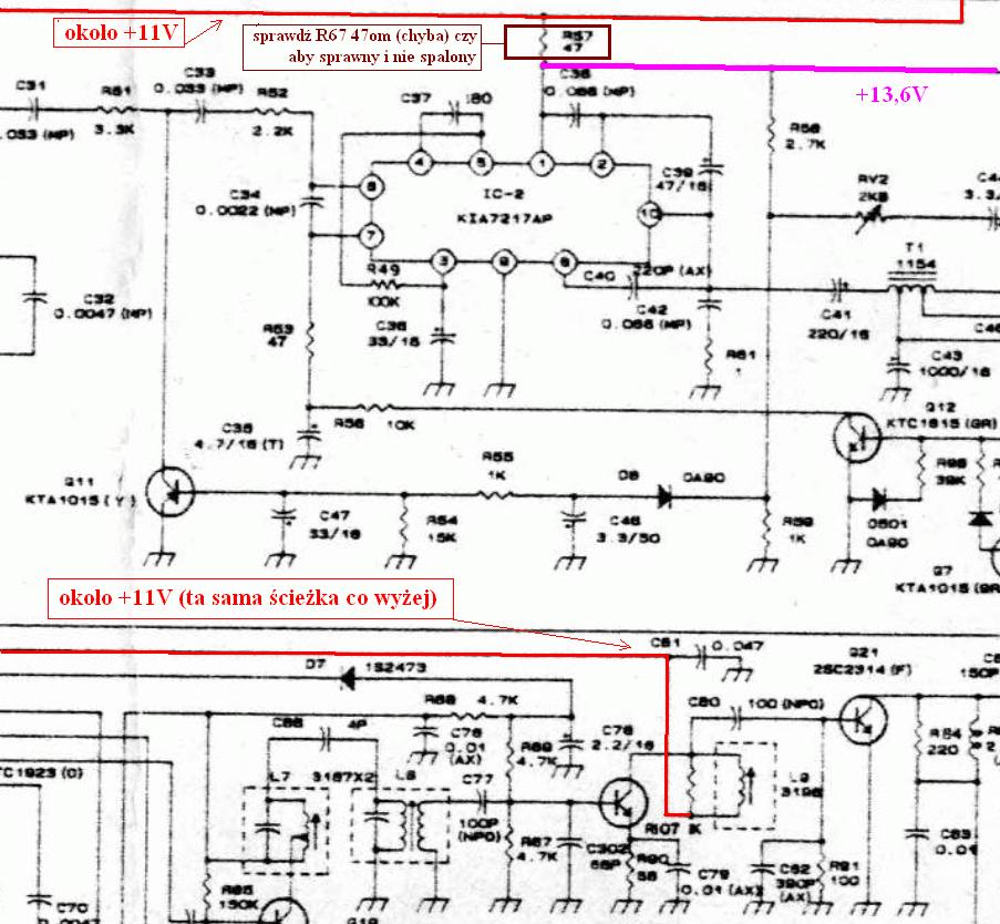

    Jeżeli Q22 to 2SC2078 a q21 to 2SC2314 - to może ten schemat pasuje do Twojej płyty.
    Plik w formacie .djvu , którego do "odczytania" można ściągnąć z netu.

    W takim razie tranzystor jest oznaczony Q20. Załącz nadawanie i zobacz co tam się dzieje z napięciem DC
    Ten sam schemat, co wyżej w jpg
    Alan 100 słabe nadawanie na wyższych kanałach
    Q20 jest obok drajwera C2314

    Na kolektorze nie może być tak niskie napięcie, tu masz co i jak :
    A może masz uszkodzony obwód rezonansowy L9 . ??
    Sprawdź napięcie na kolektorze i na ścieżce (na obu wyprowadzeniach L9). :!:

    Raczej na pewno uszkodzony R57. Częsta usterka w Midlandzie 77-144 new. Wartość rezystora 47Ω

    Hm do tej pory wszystko wskazywało na R57 dość często go wymieniałem. A może problem jest w złym pomiarze ? Q20 kolektor na odbiorze: Vcc-0,2V, w czasie nadawania: Vcc-1V //Vcc=12V. Jeśli R będzie trafiony, to Rx będzie dobry tylko Tx kiepskie stąd spadek napięcia tylko z wciśniętym PTT. Tylko nie wiem nadal czy radio podobne podaję Ci wartości z midlanda gdyż schemat pasuje jak ulał i objawy pasują jak ulał. Sprawdź to.

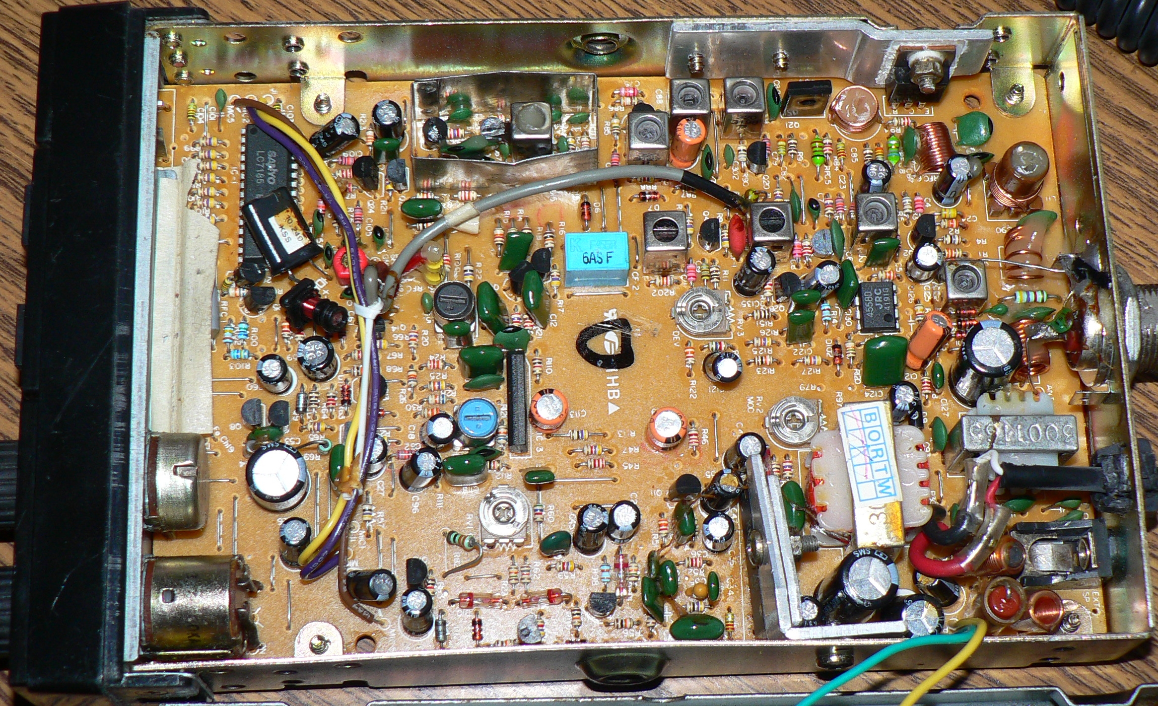

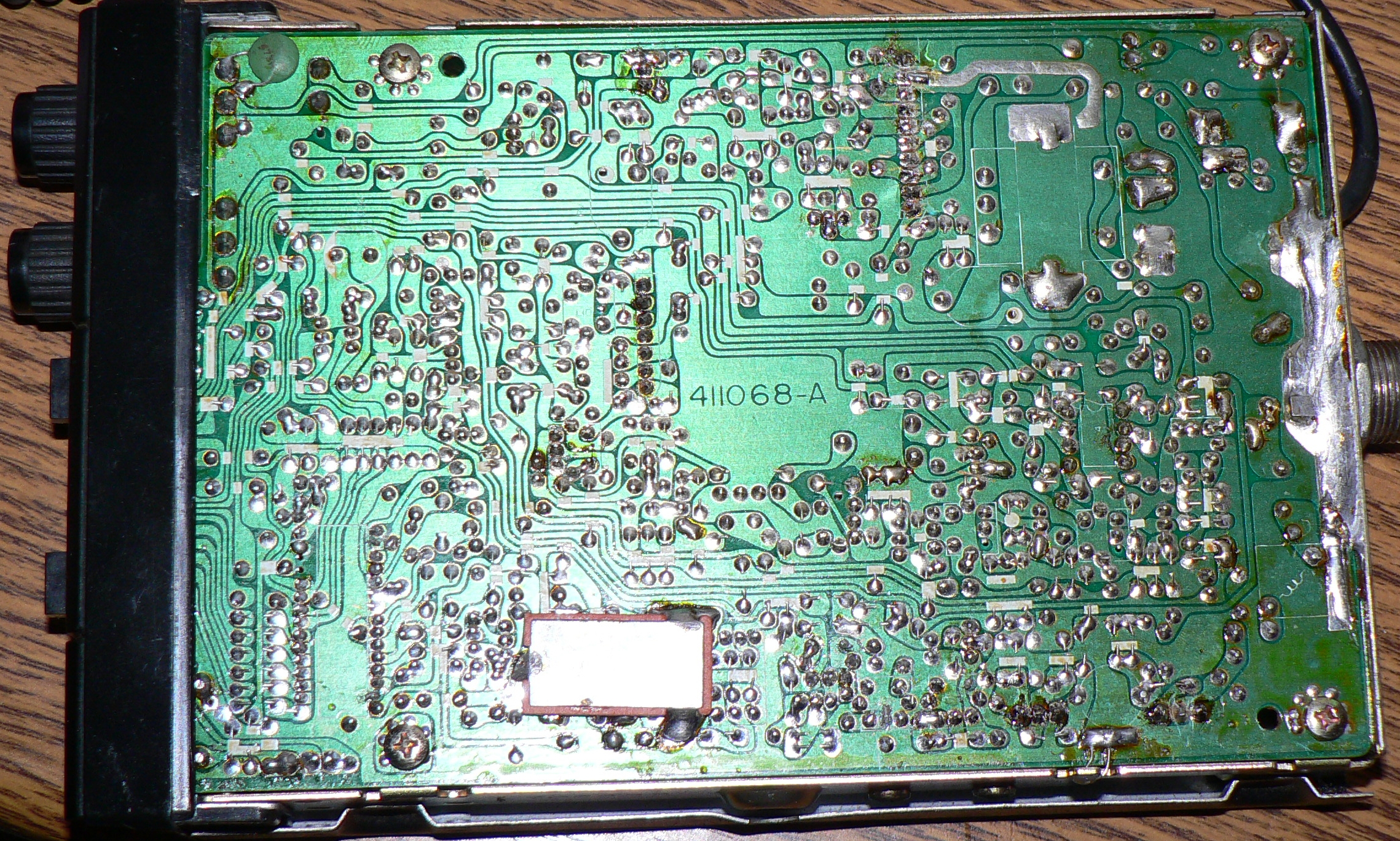

    Pomiar prądu sugeruje, że Usterka jest przed końcówką mocy. Końcówka też wygląda podejrzanie, dlatego najlepiej zrobisz po prostu podłączając sondę w.cz. i obserwuj wskazanie m-metru przełączając kanały mierząc napięcia w.cz. na cewkach L7 L8 L9. Rozkład napięć w.cz. nie ma prawa być różny na wszystkich kanałach (tylko minimalnie). Z odłączonym kolektorem Q22 w sytuacji, gdy drajwer Q21 jesr prawidłowo obciążony impedancją wejściową końcówki mocy (baza-emiter podłączone) prąd pobierany przez radio nie ma prawa się zmieniać. W midlandzie 77-114 new wynosi 230 mA na wszystkich kanałach. Wrzucam fotkę wnętrza radia, a schemat jest dedykowany do Alana 100 dlatego pytam jak wygląda Twoje radio bo jak dotąd sądziłem, że schemat do 77-114 new nie istnieje. Nie zrozumieliśmy się, a schemat alana 100 znalazłem na chomiku.
    77-114 new schemat pasuje od alana 100:

    Wygląda na to że to jest takie samo radio. Są małe różnice w wyglądzie kilku elementów ale opisy są takie same.Opis na płytce IHBA tez taki sam.
    Dzięki za informacje sprawdzam w takim razie te cewki.

    Miałem podejrzenie, że jest tam BC135. L7 wygląda jakby rdzeń był skruszony. Bez pomiarów możemy sobie gdybać.
    Trzeba było zajrzeć po prostu tutaj Link po kiego grzyba tyle się o tym rozpisywać.
