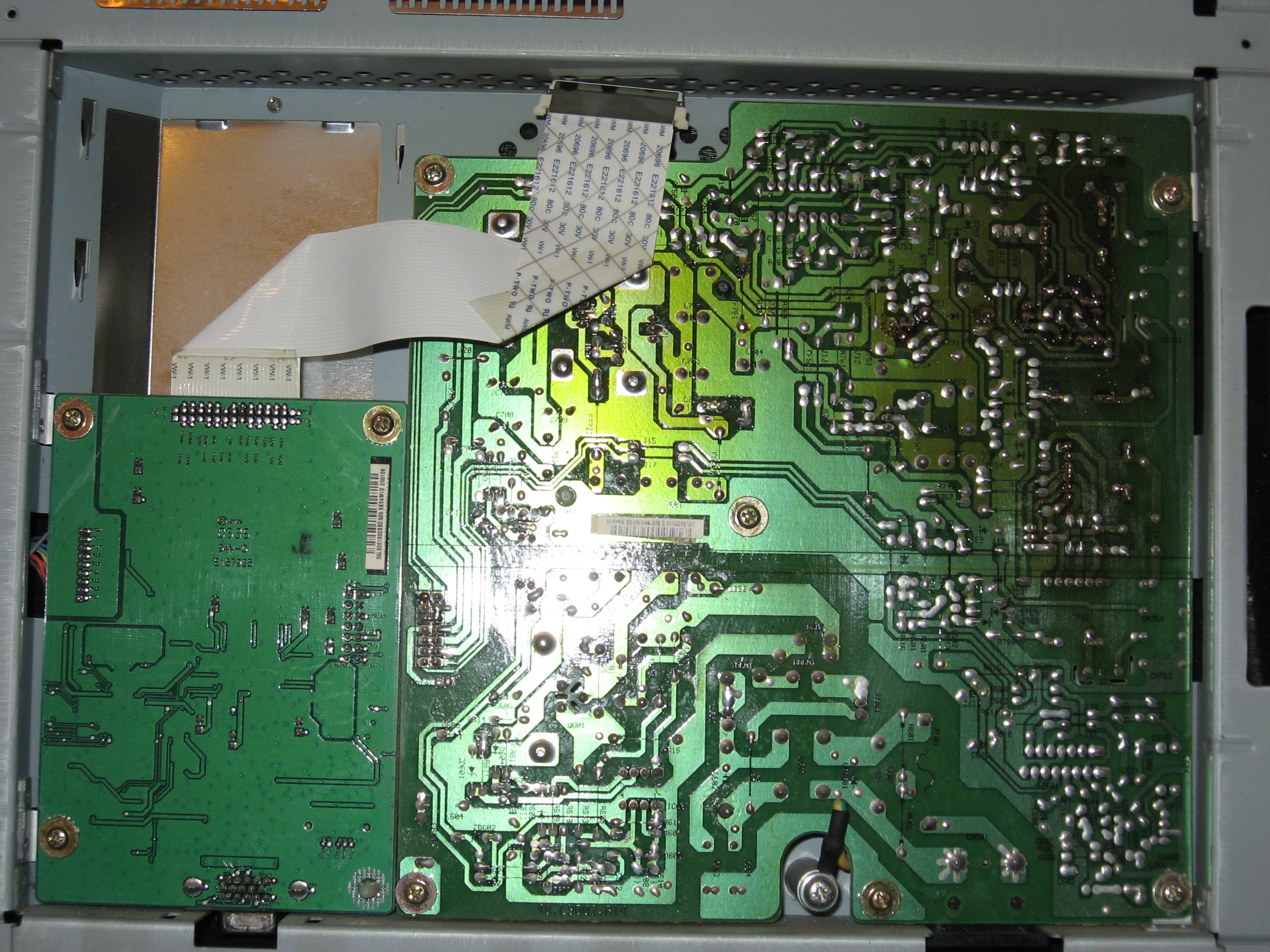

Monitor Benq Q7T3 działał przez kilka lat. Od pewnego czasu w poziomie było wycięte kilka linii ekran podniesiony do góry (tak jakby ktoś wyciął kilkanaście linii i podniósł obraz o te kilkanaście linii do góry). Od tygodnia efekt jest taki jak na filmie (zachowanie przy włączaniu monitora):
Dolna połowa matrycy świeci na biało. Efekt jak przy braku styku na tasiemce pomiędzy sterownikiem a matrycą (kiedy pracowałem jako serwisant telewizorów LG przy linii produkcyjnej zimny lut na złączu tasiemki, bądź defekt tasiemki to była główna przyczyna, zazwyczaj pomagało przelutowanie / wyczyszczenie złącza). Z tym, że tam sprawa dotyczyła prawej lub lewej strony matrycy. Tu odłączyłem taśmę z obu stron, wyczyściłem, ale efekt bez zmian.

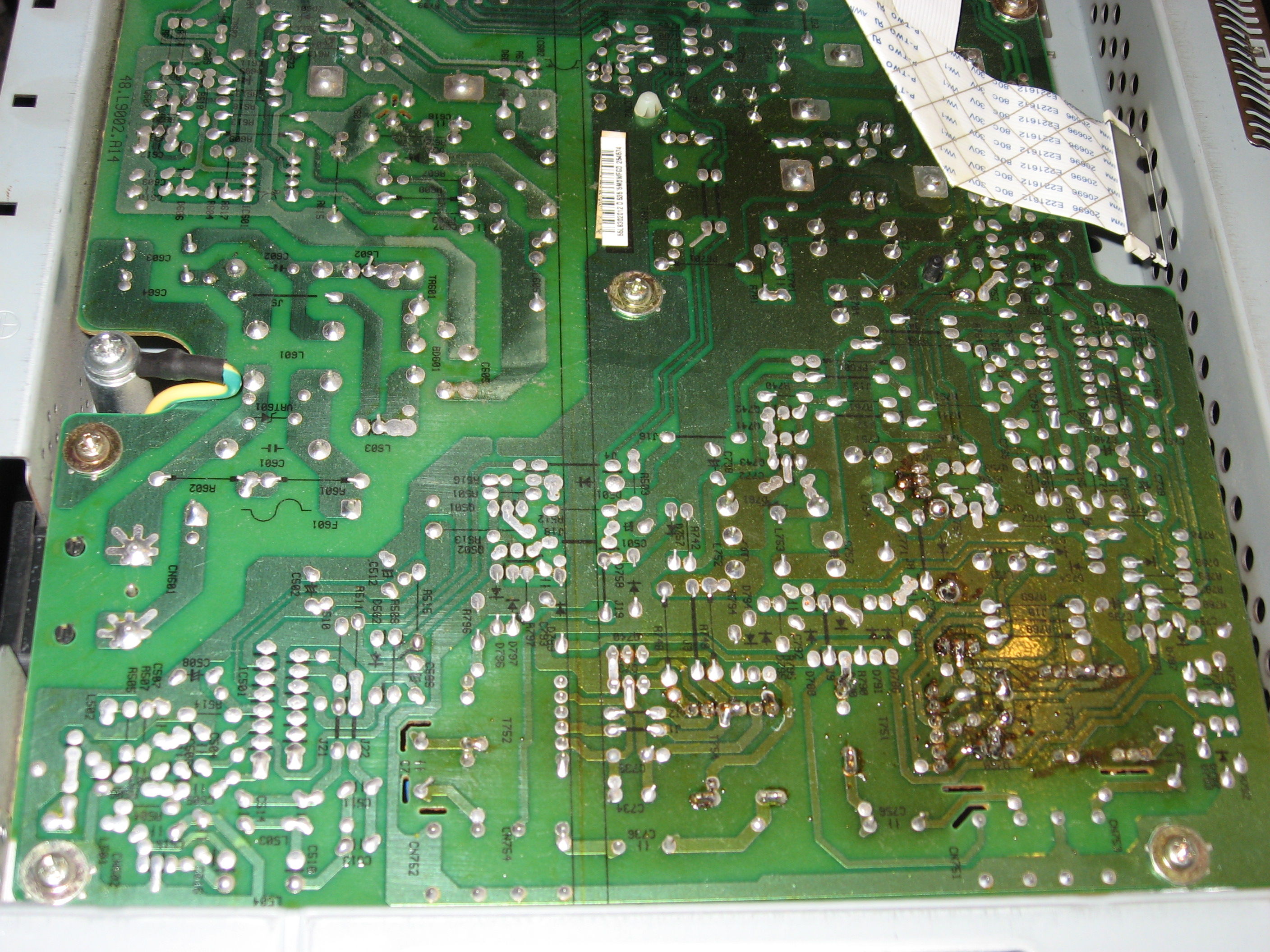

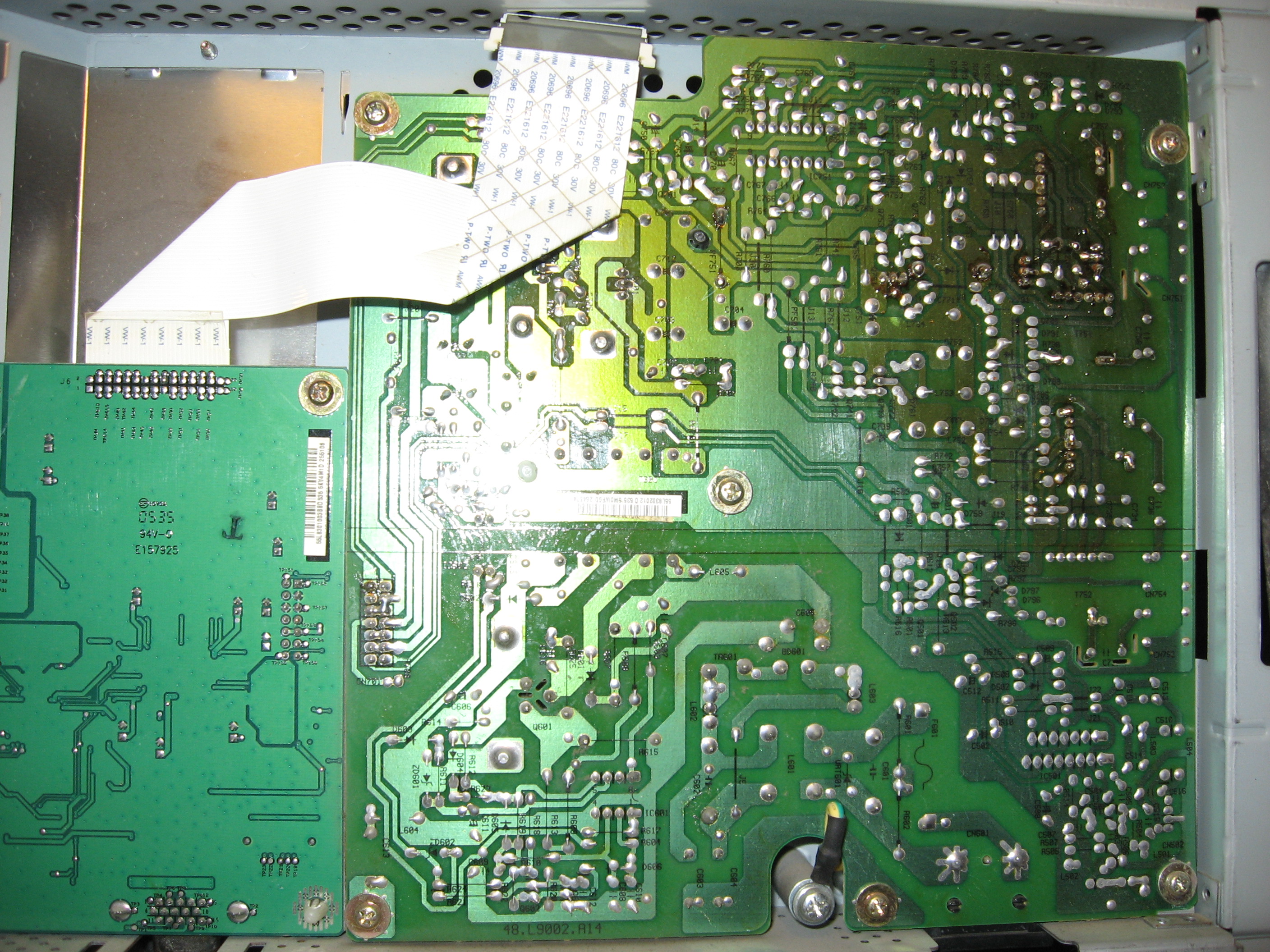

Od strony elementów nie widać nic szczególnego. Po stronie druku widać ręczne lutowanie tranzystorów choć podobno był zakupiony jako nowy i nie był jeszcze naprawiany (być może był naprawiany jako spad z linii produkcyjnej).
Druk:
Z góry dzięki za pomoc w namierzeniu źródła problemu.

Zostawiłem monitor włączony w pozycji leżącej i obraz (dolna połowa wreszcie po godzinie się pojawiła, choć niektóre linie sobie migają od czasu do czasu. Monitor się nagrzał, wygląda na zimny lut. Pytanie czy w matrycy, czy w sterowniku. Efekt na filmie poniżej.
