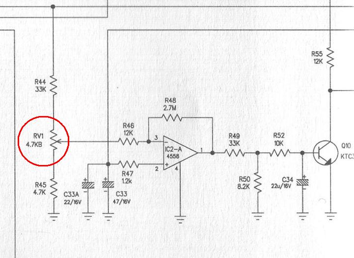

    #5 9869416
    SP5ANJ
    Spoczywaj w Pokoju
    lukasos napisał:
    Squelch jakby nie działał.. po skręceniu na min jest niby ok po przekręceniu o powiedzmy 1/9 w ogóle zanika głos.
    To znaczy, że jeżeli SQ jest na minimum to z głośnika słychać - głośno i wyraźnie - . :?:
    A jeżeli tylko przekręcisz lekko w prawo - to głos zanika na amen.
    Dość częstym uszkodzeniem w Alanach jest potencjometr SQ oraz prk od SQ w środku na płycie.
    Tu masz prk na płycie :
    Midland Alan 102 Bardzo cichy odbiór nawet na "ext spkr"

    lukasos
    FACEPALM :|
    Usterka znaleziona. Trzaśnięta jest gruszka. Rzeczy najprostsze bywają najtrudniejsze do zlokalizowania :D Temat uważam za zamknięty. Pozdrawiam i dziękuję za rady.
