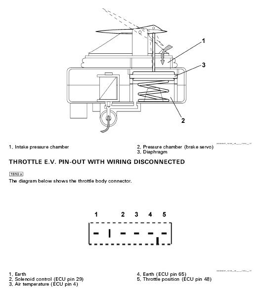

    Witam potrzebuje pomocy w naprawie tej usterki .
    Błąd p0510 Przełącznik położenia zamkniętej przepustnicy występuje cały czas podczas pracy silnika.
    Odczytuje za pomocą fiatecuscan.
    Układ wygląda tak
    Fiat Doblo 1.9DS błąd P0510
    Sprawdziłem przełącznik działa poprawnie kiedy poruszam klapką.
    Sprawdziłem także połączania do wtyczki komputera i przewodzą idealnie.
    Proszę o sugestie może ktoś rozwiązał problem oczywiście sterownie to LUCAS EPIC DCU3f

    zeimp
    Moderator na urlopie...
    Ja jeszcze sprawdziłbym czujnik pedału gazu, bo czasami są przekłamania w diagnostyce.
    #3 9875390
    galernik79
    Sprawdź dokładnie czy nie jest pęknięta guma do której zamontowane jest cięgno.
