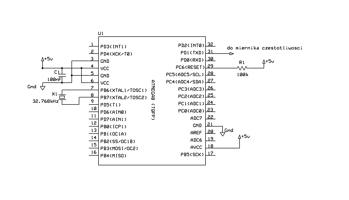

    Dla układu w obudowie DIP wszystko chodzi bez problemu, jednak po przerzuceniu go do układu w TQFP program nie chce działać. Fusebity dla obu układów są ustawione identycznie. Dla TQFP pin 3, 5, 21 zwarte jako masa, pin 4,6,18 zwarte jako VCC, kondensator 100nF w pobliżu pinów zasilania. Wykluczam brak połączeń i zimne luty ponieważ zmontowałem już 2 układy: jeden na płytce drukowanej w docelowym urządzeniu, drugi "w pająku" na drugim scalaku.
    Moim zdaniem problem tkwi w obwodzie obsługi rezonatora. Podczas dochodzenia co działa nieprawidłowo, ustawiłem w fusebitach taktowanie zewnętrznym oscylatorem i teraz już nie mam komunikacji z uC poprzez programator, pomimo, iż oscylator jest podpięty wraz z kondensatorami 30pF.
    Na szczęście miałem jeszcze drugi scalak, więc walczyłem dalej. Przypadkowo podłączyłem odwrotnie złącze ISP i układ zaczął działać poprawnie... Okazuje się, że podpięcie zasilania do pinów MISO(16), SCK (17) oraz odłączenie Vcc i GND od zasilania sprawia, że układ funkcjonuje prawidłowo, chociaż nie jest to prawidłowy sposób.

    Proponuję na spokojnie jeszcze raz opisać swój problem i pokazać schemat co ty w ogóle tam robisz. Bo tym bardziej nie rozumiem jak można upatrywać jakiegoś błędu w obwodzie jak to napisałeś oscylatora. To cóż to u ciebie za obwód??? Skoro wystarczy podłączyć mały kwarc zegarkowy do dwóch pinów i to bez żadnych kondensatorów.

    Schematu nie będę zamieszczał, bo jest to najzwyczajniejszy układ pracy uC.
    W takim razie nikt Ci nie będzie pomagał, bo jest to najzwyczalniejszy problem.
    No chyba, że jednak pokażesz co tam pokręciłeś, to ktoś zobaczy błąd.
    Dopóki Twój błąd jest wg Ciebie nieistotny i nie pokażesz, co robisz żeby ktoś mógł zobaczyć co robisz źle, to nawet jeśli kogoś nie zrazi twoje podejście to i tak Ci nie pomoże..
    Nie na darmo Mirek prosi o schemat, bo juz dziesiątki, setki, a może tysiące razy okazywało się, że ten "najzwyczajniejszy układ pracy" był źle zaprojektowany, albo brakowało niezbędnych połączeń do prawidłowej pracy mikrokontrolera.

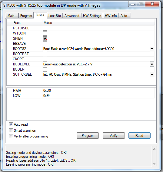

    Tomekelektronik
    Załączam schemat oraz zrzut ekranu ustawień fusebitów dla 1 opisywanego przypadku (drugi po prostu pomińmy).
