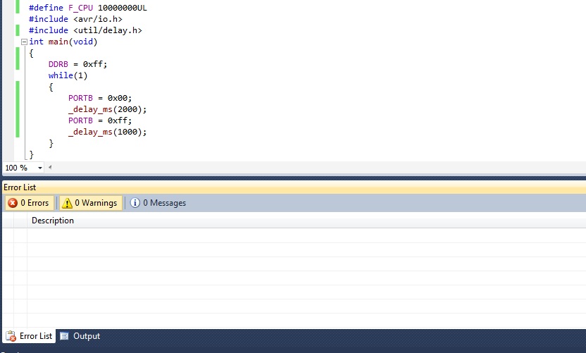

    Próbuję napisać prosty program na Attiny2313:
    Kod: C / C++
    Zaloguj się, aby zobaczyć kod
    Niestety program się kompiluje bez problemu ale diody podłączone do portu B nie zapalają się. Niezależnie od wpisanego parametru funkcji delay. Funkcje _delay_ms() palą się dziwnie na czerwono ale nie wiem dlaczego i co to oznacza. Czy spotkał się ktoś z podobnym problemem i wie jak to rozwiązać?

    wojtek8-7
    dondu napisał:
    No to gdzie to się dzieje?:
    To w czym właściwie jest problem?
    Gdzie "palą się na czerwono"?
    Poza tym czy to jest na pewno log po kompilacji?
    Dlatego zrobiłem screena żeby było widać kolory. _delay_ jest na czerwono i nie wiem czy to jest normalny kolor czy kolor jakiegoś błędu. AS5 mam od niedawna i od początku jest taki problem.
    Problem jest z tym że program ze screena nie działa.

    dondu
    Moderator na urlopie...
    :D:D:D:D
    Oj bardzo początkujęcy jesteś - to kolorowanie składni, by łatwiej kod analizować było :D:D:D:
    Wybacz - ale to najfajniejszy temat miesiąca - bez urazy :D:D:D
    No, ale każdy kiedyś zaczynał - ja także.
    Gdybyś użył w poście znacznika SYNTAX, na forum także kolory by były:

    xamrex
    Kolor czerwony w delay_ms nie oznacza warnigna czy errora, to jest po prostu kolorowanie składni.
    Wg.mnie problem leży w kompilacji.
    Porównaj pliki hex, z kompilacji pod środowiskiem AVRStudio 4 i AVRStudio 5(tu wybierz opcję RELASE)
    A gdzie leży błąd?
    Masz pewnie tak jak na obrazku:
    Attiny2313 AVR Studio 5 nie dział faunkcja _delay_ms();
    a zamiast Debug ma być relase

    xamrex
    Jeśli pod AVRStuido 4 działa, a pod AVRstudio 5 nie działa to wina jest tylko i WYŁĄCZNIE z kompilacją.
    //Chociaż schemacik nie zaszkodzi :D
    Jeszce raz proszę autora o skompilowanie pod AVRStuduio 5 (opcja relase)
    Oraz w AVRStudi 4 i porównianie plików wynikowych hex.!
