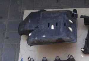

    Chodzi mi o tą puszkę w która wsadza się filtr powietrza, która na stale jest zakręcona z tylu silnika. Na allegro jak wpisze rezonator wyskakują te puszki które są na giętkiej rurze doprowadzającej powietrze
    Zamieszczam foto potrzebnej części
    Czy to tez nazywa się rezonator?

  • #7 9872907
    Przemo9826
    Wpisz obudowa filtra powietrza, na alle sami nie wiedzą co sprzedają, widzę sporo jest jest od 1.6 16V ale na 99% powinno pasować.
    Ale najpierw rozbierz i zobacz co jest grane.

  • #16 9917089
    DawiDD
    Dopiero dziś udało mi się znaleźć trochę czasu żeby ruszyć sprawę - rozkręciłem wszystko łącznie ze zdjęciem kolektora. Z niczym nie było problemu. Znalazłem swoja nieszczelność, ale to nie żadne pękniecie tylko po prostu na rezonatorze czegoś brakuje - jest pusty otwór zaznaczony na foto. Moje pytanie co w nim powinno być? Odma? Jakiś gumowy przewód? Gdzie powinien być drugi koniec - bo u mnie albo go ktoś wymontował albo gdzie spadł.
    Scenic 2000r 2.0 16V nieszczelny kolektor dolotowy
  • #17 9917525
    panam
    Poziom 29  
    Tak to jest odma ,która wchodzi bezpośrednio do pokrywy zaworów
