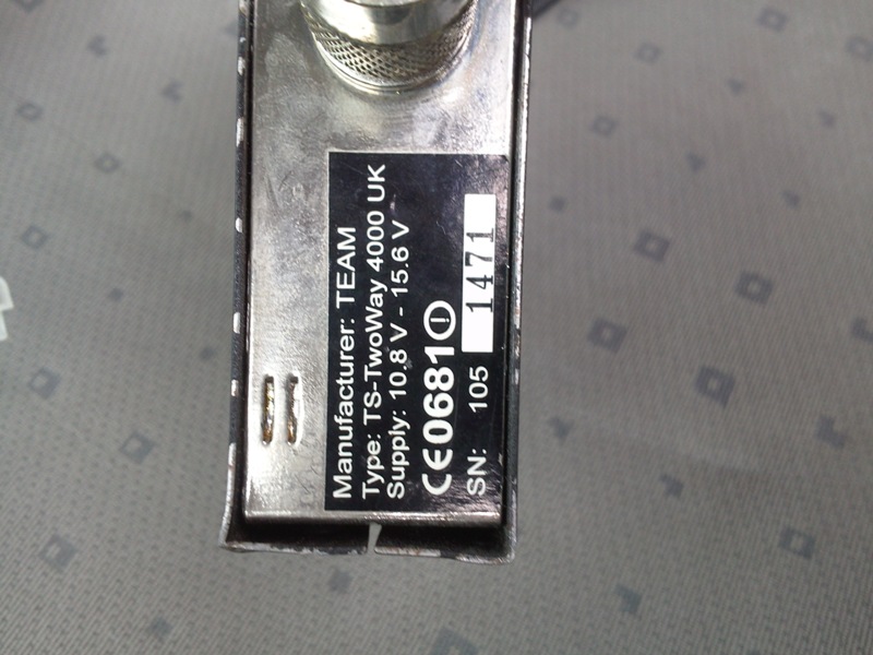

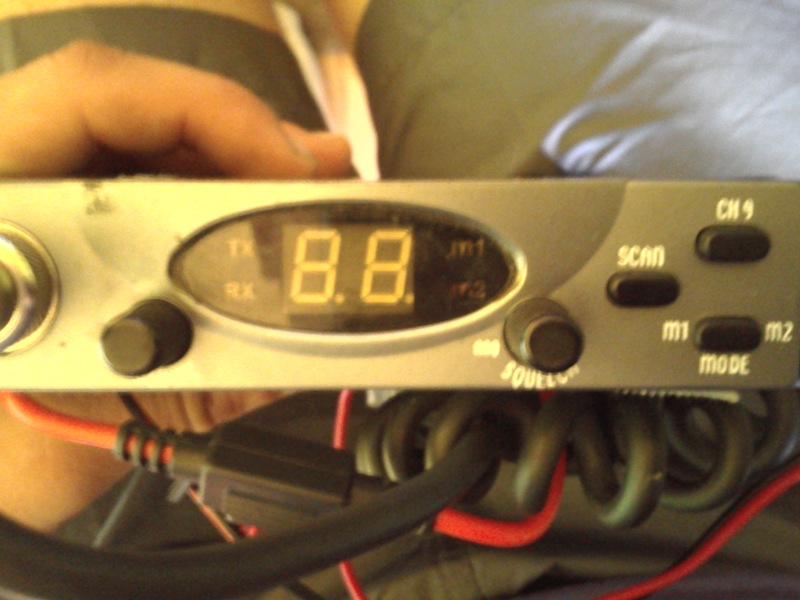

    Witam wszystkich.
    Na radiach Cb specjalnie się nie znam.
    Natrafiłem na radio TEAM TS-TwoWay 4000 z końcówką UK.
    Moje pytanie brzmi następująco, czy to radio ma prawo działać w Polsce?
    Czy da się go może przeprogramować lub coś w tym stylu, żeby śmigało?
    Znalazłem w necie instrukcje obsługi lecz z niej dużo nie wynika.
    Z góry dziękuję za odpowiedz.
    Załączam zdjecia.

    To radio pracuje wyłącznie z modulacją FM. Da się przestroić, ale w Polsce większość pracuje z modulacją AM.
    TEAM TS 4000 TwoWay 40 FM/4 W
    Ilość kanałów: 40 FM
    Częstotliwość: 26,965-27,405 MHz
    Zasilanie: 13,8 V ss
    Wymiary: 70-40-165 mm
    Masa: 700 g
    Odbiornik:
    Czułość: < 1 microV (20 dB SINAD)
    Głośnik: 1,9 W/8 ohm
    Nadajnik:
    Moc W.cz: 4 W
    Modulacja: FM
    Dewiacja: max. 2 kHz
