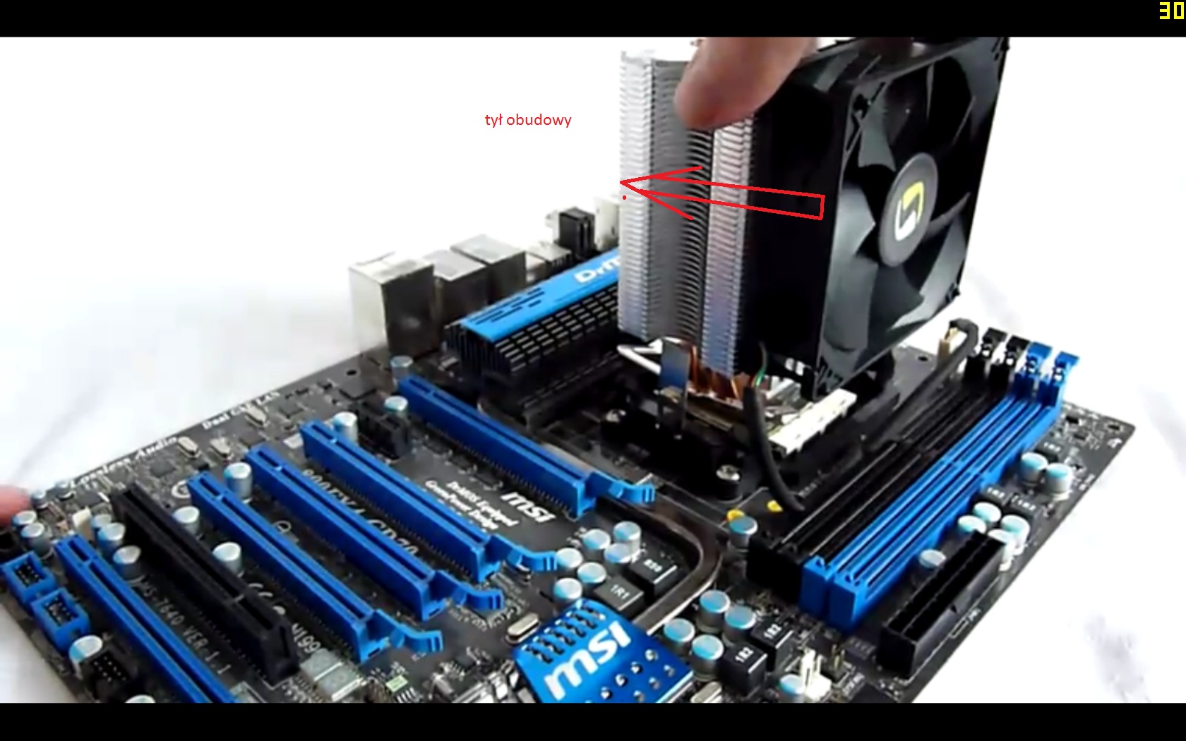

    A więc: mam procesor Intel Pentium D 2.66 GHz. Wiem, że to staroć, ale mi wystarcza. Problem jest tylko w chłodzeniu. Wiatraczek od procka buczy niemiłosiernie ( 2 pokoje dalej słychać szum). W obudowie założyłem dodatkowy wentylator, który wypompowuje ciepłe powietrze z obudowy, ale za dużo to nie pomogło. W planach mam dołożenie jeszcze jednego na przód obudowy.
    Jaki wentylator kupić i dać na procka? Zależy mi żeby był cichy, no i nie kosztował za wiele (powiedzmy koło 80zł). Pozdrawiam i z góry dziękuję za odpowiedź.

  • #6 9885480
    saxar
    A dałoby się założyć wentylator od góry zamiast od boku? Bo wtedy nie wiał by mi w kartę graficzną która nie ma wentylatora.
  • #7 9886406
    leven
    Poziom 37  
    Nie da się inaczej założyć tego chłodzenia, tylko tak jak na filmiku.
    Poza tym, wentylator nie wieje na kartę grafiki, tylko przepycha powietrze przez finy radiatora i wydmuchuje na tylną ściankę obudowy, gdzie zapewne jest wentylator wywiewowy.
    Wszystko jest jak trzeba.

  • #8 9888509
    alberthus
    Ja zamontowałem odwrotnie. Wieje na kości ram bo z drugiej strony mam wentylator na obudowie.
  • #9 9889531
    leven
    Poziom 37  
    To masz odwrotnie niż powinno być.
    Ciepłe powietrze z chłodzenia procesora ma być skierowane na tył obudowy, gdzie powinien być zamontowany wentylator, który wywiewa ciepłe powietrze z obudowy na zewnątrz.
    W twojej konfiguracji, całe ciepło z chłodzenia procesora idzie na pamięci ram.
    To nie ma sensu.
    Wentylacja obudowy powinna przedstawiać się tak:
    Z przodu obudowy jeden lub dwa wentylatory, które nawiewają świeże powietrze z zewnątrz do środka obudowy i jeden wentylator z tyłu i/lub na topie, które wywiewają ciepłe powietrze na zewnątrz.
    W ten sposób wymusza się obieg powietrza i to jest poprawnie wykonana wentylacja w obudowie.
