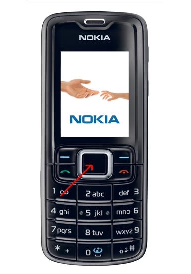

    Ostatnio prawdopodobnie uszkodziłem filtr przez co wyświetlacz jedynie jest lekko podświetlony i nie widać niczego poza czarnym ekranem, a muszę odzyskać kontakty z pamięci telefonu. Próbuję się połączyć poprzez kabel usb (o ile jest możliwość odzyskania w ten sposób), ale nawet nie jestem w stanie zaakceptować połączenia pomiędzy komputerem, a telefonem, bo nic nie widać. Na telefonie mi nie zależy i dlatego nie chcę wydawać kasy na naprawę telefonu, a jedynie chcę odzsykać te kontakty. Znajdzie się jakiś sposób?

    Raczej bez karty trzeba uruchomić, żeby się tak dało. Po włączeniu podpinasz kabel, a telefon pyta czy włączyć się bez karty SIM. Kiedy klikniesz "Akceptuj", automatycznie wybierze tryb PC Suite i możesz zgrać co chcesz.

    Tylko jeszcze który klawisz trzeba kliknąć, by zaakceptować. Lewy, środkowy, czy prawy?
  • #8 9877556
    Pocieszny
    Akceptuj masz pod środkowym przyciskiem joysticka.
  • #9 9877599
    User_2011
    Więc tak - włączam telefon (raz z kartą, raz bez, bo już nie wiem kto ma wyżej rację) po czym nic nie nacikam dopóki nie podłącze kabla. Jak już tylko podłącze to wtedy wciskam klawisz, który wskazałem niżej na zdjęciu. Jeżeli tak to już tak robiłem i w dalszym ciągu pc suite nie mógł wykryć telefonu.

    Chodzi o to, żeby telefon zatrzymał się na pytaniu czy uruchomić bez karty SIM, wtedy podpinasz kabel i klikasz środkowy przycisk potwierdzając uruchomienie bez karty. Wtedy teoretycznie komputer powinien wykryć telefon jako w trybie PC Suite. Nie miałeś ustawionego żadnego kodu zabezpieczającego?

    Odnoszę wrażenie, że nie korzystałeś z tego telefonu. Postaraj się przypomnieć co robiłeś gdy telefon uruchamiałeś, bo jak to koledzy zasugerowali, może masz kod zabezpieczający, może jest ustawiona automatyczna blokada klawiatury z kodem, albo automatyczna blokada klawiszy po 3sek. Zainstaluj nokia pc suite ze strony producenta. Żeby nie bawić się w uruchamianie bez karty, zawsze można włożyć kartę bez żądania kodu pin, poczekaj chwil parę, albo poczekaj aż minie muzyczka powitalna (jak muzyczki nie słychać to poczekaj i tak), wciśnij parę razy czerwoną słuchawkę, bo możliwe, że telefon pyta o ustawienie daty. Podepnij telefon do komputera, komputer piknie (wyda dźwięk) tak jak byś wpinał pendrive. Jeżeli w domyśle jest tryb pc suite, po podpięciu kablem wystarczy zaakceptować guzikiem zaznaczonym na foto. Na komputerze nad zegarkiem (w dolnym prawym rogu, jeżeli masz win xp), pojawią się dymki o instalacji telefonu, sterownikach. O ile telefon ma tylko uszkodzony wyświetlacz) to telefon daje znać np telefon też wydaje dźwięki (np po podpięciu kabla), jeżeli nie masz ich uruchomionych profile można zmieniać włącznikiem, albo podświetlają się klawisze (podświetlenie w tym modelu trwa 15 sek).

    Zrobiłem jeszcze raz jak należy i się w końcu udało.
