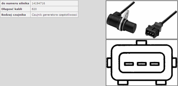

    Problem jest taki, że wtyczki i gniazdka różnią się między czujnikami Halla i indukcyjnymi
  • #16 9877861
    andrzej20001
    Zgadza się ale warto sprawdzić czy nie kombinowął ktoś przy wtyku. ;)

    andrzej20001
    Nie indukcyjny ma 3 płetwy a hall 4

    Jak jest simtec 56.0/1 to indukcja jak 56.5 hall. Obstawiam że ktos wpakował kompa z omegi b z sim 56.0/1 Nie pisze o pinach tylko o płetwach na zewnątrz wtyczki które uniemozliwiają zamianę wtyków.

  • #25 9878531
  • #26 9878549
    autoas
    No nie!!!
    Czujnik indukcyjny ma jeden "ząbek" a Halla dwa "ząbki" blokujące możliwość zamiany (widziałem przypadki ścinania tych ząbków aby można było je włożyć!!)
    Piszę cały czas o czujniku położenia wału i mam na myśli wtyczki prostokątne, nie "jajowe"

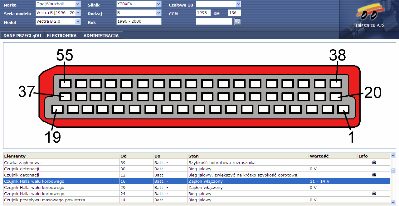

    Potwierdzić to może tylko to:
    Vectra X20XEV Niecodzienna usterka sterowania

    zeimp
    Moderator na urlopie...
    Motronic napisał:
    To wytłumaczcie mi to
    No cóż... Po prostu jesteś w czepku urodzony i masz szczęście :D , lub po prostu w tych wieloletnich samochodach, tak już są powyrabiane te wtyki, że wejdzie...
