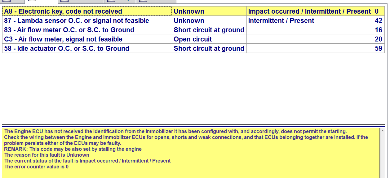

    kolega mnie prosił o ogarnięcie IMMO w Swoim aucie - Bravo rocznik bodajże 96' na pewno auto przed liftowe jest. Już trochę jeździ na kodzie, ale to trochę jest denerwujące...
    Ogólnie to już parę rzeczy było próbowanych:
    1. wymiana anteny immo
    2. przegląd kabli (wzrokowo)
    3. Dodatkowe kable od wiązki z silnika do puszki z immo
    4. Dodatkowe Kable z puszki immo do ECU
    5. zaglądałem do puszki z immo - nic przypalonego nie znalazłem (wzrokowo)
    i parę innych rzeczy - omomierz na wszystkich kablach, które wchodzą w skład IMMO, ECU
    Ogólnie tylko puszki z immo nie wymienialiśmy, reszta ruszona była,
    co tu może być nie halo? Czyżby puszka immo powiedziała dowidzenia?
    Czytałem że jak się wymienia ją to razem z ECU, a to raczej odpada bo ECU jest podkręcone na 125km
    Swoją drogą też podpiąłem diagnostykę kiedyś zrobić i taki rezultat mam:
    Bravo 1.8 Fiat Code nie działa
    Z Góry dziękuje za wszystkie wskazówki jak rozgromić tą usterkę.

    Ten temat nie jest mi za bardzo znany - dlatego wypisałem wszystko co wyszło na miejscu. Niestety nie posiadam FiatLancia testera aby się głębiej temu przyjrzeć.
    Poza tym porządną diagnostykę to bym zrobił jakby to było 2.0, tam można się po lini K dostać do immo.
    Próbuję ustalić co jest nie halo, więc prosiłbym o wskazówki, gdyż nie siedzę w tym na co dzień.
    Jak sprawdzić centralkę IMMO, da się jakoś miernikiem zbadać ją, czy tu tylko tester da radę?

    Wyjmij sterownik, oddaj komuś kumatemu żeby zdjął immo a przed podłączeniem do kupy wszystkiego wypij wtyczkę od puszki immo i będziesz miał spokój raz na zawszę.

    Nie da się tego w sensowny sposób naprawić? Znam starsze auta jeszcze z sterownikiem od TIPO, które jeżdżą bez problemu z tym dziadostwem.
    A to grubą wiązkę dodałeś? Do już istniejącej pomiędzy ECU a CODE 1.
    Jest kilka możliwości z poziomu przedszkola elektroniki samochodowej.
    Ale kontrola wzrokowa tu nie pomoże.
    Wyrwij motke zmień wsad i wklej i juz po kłopocie.

    Dobra kable są wszystkie OK, tak że awarią tutaj musi być CODE,
    jako że w zabawę z wyciąganiem układu jakoś specjalnie nie chce się bawić - aż tak sobie nie ufam, gdzie mogę się udać z kompem w ręku, aby mi to wyzerowali(kod immo) w sensownych pieniądzach?
