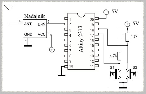

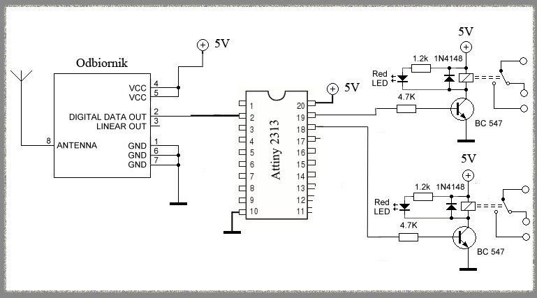

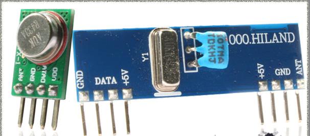

    Witam, chciałbym zbudować układ do bezprzewodowego sterowania przekaźnikami. Mam do wykorzystania 2x attiny2313 oraz nadajnik i odbiornik przedstawiony na zdjęciu. Zamieszczam również poglądowe rysunki o co mi dok ładnie chodzi (z tym, że chcę sterować 10 przekaźnikami a nie dwoma). Czy jest może ktoś kto mógłby mi napisać, albo dać linka do takiego programu? Pozdrawiam i czekam na odpowiedzi

    Matejkos
    Witam w schemacie nadajnika masz raczej błąd gdyż wyjście powinno być raczej po UART-owym TX, komunikacja to szczerze nie używałem tych układów do komunikacji ale z tego co mi wiadomo to można tam podpiąć zwykłego UART-a więc program powinien być stosunkowo prosty wysyłasz uart-em powiedzmy 2 bajty żeby przesłać 10 stanów urządzeń + jakieś dane kontrolne a w odbiorniku robisz to samo odbierasz sprawdzasz i ustawiasz wyjścia.

  • #4 9879259
    Matejkos
    To zapytam w jakim języku programowania bo tutaj akurat mamy spory wybór. No i bez konkretnego schematu się raczej nie obędzie jeśli chcesz gotowca którego myślę że nikt Ci tutaj nie da. Wykaż własną inicjatywę ewentualne problemy tutaj pomożemy rozwiązać.

  • #7 9879489
    Matejkos
    No tak przy bascomie i jego softwarowym UART-cie tak można. Skoro masz kody wysyłania danych to nie wiem w czym problem możesz na przykład odczytać stan portuB attiny i wysłać go dalej gdzie wykonasz logicznego EX-OR-a na porcie wraz z otrzymanymi danymi ale to daje Ci tylko 8 przekaźników wypadało by więc dodać kolejny bajt z danymi tutaj wszystko zależy od tego co tak naprawdę chcesz uzyskać.

    PS przy wykorzystaniu bascoma i softwarowego UART-u schemat jest oczywiście poprawny.

    mirekk36
    Ktoś kto napisał o tym, że bez problemów można sterować sobie urządzenia poprzez wysyłanie danych RS232 wykorzystując takie nadajniczki/odbiorniczki - niestety nie za bardzo zdaje sobie sprawy z tego co pisze. Najlepiej wyglądają te rzekome kody źródłowe dołączone na aukcji czy też schematy narysowane jak kura pazurem. Już samo to powinno zwrócić uwagę potencjalnych chętnych na takie komplety. Bo będzie rozczarowanie i zgrzytanie zębami.
    Dla wyjaśnienia tego co napisałem, dodam, że owszem - czasami może taka transmisja wychodzić (ale to czasami, niejednokrotnie niechcąco, na niewielkie odległości do kilku metrów zamiast 200-300m!!!)
    Dlatego też sprzedawca opisuje że można przesyłać sobie przez RS232 jakiś znak. W przykładowym kurczę super kodzie widzimy akurat ;) hyhyhy i nieprzypadkowo dla obeznanych w temacie znak "h"
    Kod: text
    Zaloguj się, aby zobaczyć kod
    Tak się składa, że kod ASCII znaku "h" = binarnie 01101000, proszę sobie spróbować przesyłać znak "@" albo "o" albo "w" ... i policzyć ile z nich doszło poprawnie do odbiornika a ile w postaci kodów innych znaków albo błędnych ramek. Szybko okaże się, że jedne znaki przesyłają się lepiej a inne gorzej. Jedne zadziałają na 10m a inne tylko na 2m.
    Panowie, te kompleciki są oczywiście fajne do celów zdalnego sterowania ale trzeba sobie od razu jasno powiedzieć, przesyłane dane trzeba kodować albo bifazowo albo najlepiej za pomocą kodowania Manchester, żeby uzyskać niezawodność i zasięgi do 200-300m
    poczytajcie sobie tą stronę:
    https://www.elektroda.pl/rtvforum/topic1566129.html
    a na stronce, gdzie pewna firma sprzedaje te moduły - posiada ona w ofercie takie już gotowce ze zrobionym pilotem i odbiornikiem posiadającym kilka kanałów. Więc dla tych, dla których na razie zrobienie kodowania Manchester przerasta możliwości (chociaż polecam lekturę kodowania RC5 w podczerwieni bo to to samo) to proponuję zakupić takie gotowce. One już korzystają z wbudowanych gotowych sprzętowych enkoderów/dekoderów ty[u HCS512 lub MCxxxxx
    No chyba, że chodzi jak pisałem o zasięg 2-5 metrów to wtedy można próbować, tylko trzeba mieć świadomość że opierając kodowanie kanałów na przesyłaniu pojedynczego znaku można się srogo przejechać.

  • #20 9896684
    snnaap
    Poziom 25  
    Przy prostym sterowaniu przekaźnikami nie ma co się pchać w uK w szczególności jeżeli problemem jest napisanie programu.
    Urządzenie takie można oprzeć na układach ZS-RR3 (odbiornik 433), ZS-RR1 (nadajnik 433) i układach MC145026. Proste i skuteczne bez konieczności jakiegokolwiek programowania (zasięg 100 - 150m w otwartej przestrzeni).
