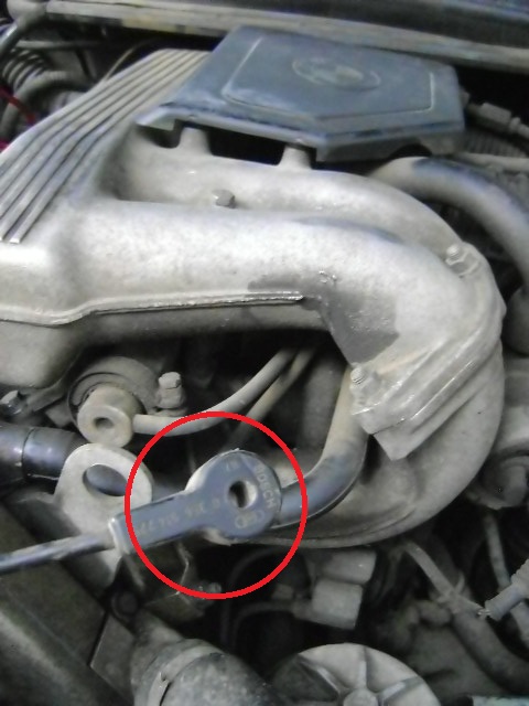

    Witam znalazłem pod maską jakiś czujnik nie jest on podłączony i chciał bym wiedzieć gdzie go podłączyć.
    jest to bmw e36 1991r 1.8. benzyna + gaz

    Widać że ktoś przy wymianie kabli wysokiego napięcia nie założył oryginalnych przewodów tylko jakiś zamiennik bo na nowych oryginalnych masz ten czujnik na przewodzie 4 cylindra ! A czujnik jest od wskaźnika spalania.

    Mógłbyś podać z niego numery, bo ciężko odczytać?
    0 356 914 225

    To jest czujnik impulsów (na jego podstawie ustalany jest też zapłon) a czyta impulsy z czwartego cylindra. Dodam, że i bez niego nic się specjalnie nie dzieje i silnik pracuje tak samo :D

    [quote="kubas10"A czujnik jest od wskaźnika spalania.[/quote]
    Dałeś jak łysy o kant stołka, poza tym reszta twojego postu jest całkowicie poprawna.
    To "impulsator" (dodatkowo daje informacje dla kompa na którym cylindrze jest zapłon)
