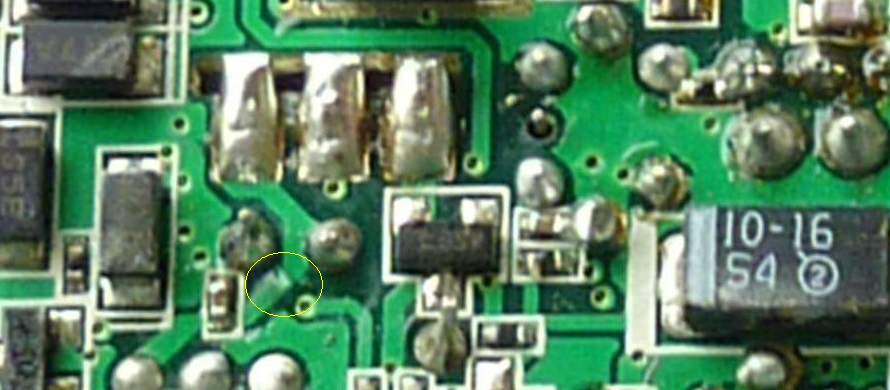

    Załączam zdjęcia makro płytki. Może Wam się coś "rzuci w oczy" (kiedyś to radio dość poważnie upadło, ale po upadku działało jakiś czas poprawnie).

    Pisałeś, że nie możesz dostrzec cyfr więc pytanie czy LCD przygasa z chwilą naciśnięcia PTT ?
    Trzeba by zmierzyć napięcie zasilania PA (Q28) na tym dużym pionowym R obok C1006.
    Zakładam, że moc zmierzona i wynosi zero.
    ścieżka obok Q28 wygląda na pękniętą sprawdź to

    Zmierzyłem zasilanie na Q108 (2SC2078) [oraz na R120]. Zachowuje się ono bardzo dziwnie. Przy wciśniętym PTT spada do -0,6V, gdy puszcze rośnie do ponad 2V, po czym spada do zera w przeciągu ok. 10sek. Oczywiście w tej sytuacji moc mierzona na wyjściu będzie równa zero. Na emiterze Q28 jest 7,6V. Po wciśnięciu PTT na kolektorze pojawia się ok. 7V (zasilanie z 6 akumulatorów 1,2V)
    Niesamowite!:spoko: Sprawdziłem - to jedynie refleks świetlny spowodowany kalafonią.
