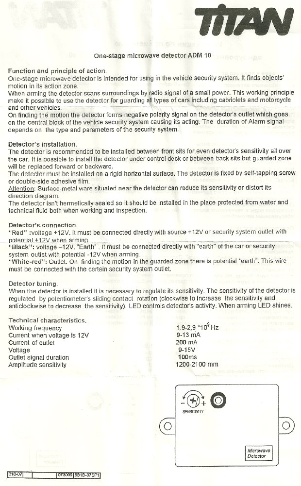

    Kupiłem sobie czujnik mikrofalowy(dwustrefowy),chce go podpiąć pod alarm ale mam taki problem,dokładnie mam problem z kabelkami(schemat niżej) :
    Schemat Alarmu:
    Czujnik mikrofalowy(ADM 10)--Podłaczenie
    Schemat Czujnika Mikrofalowego:
    Więc tak kabel z czujnika(czerwony"+") podłączam pod kabel alarmu również czerwonego(+),natomiast czarny kabelek"masa"(czujnik) również do alarmowego czarnego,i tutaj mam problem ponieważ czujnik posiada jeszcze kabelek biało-czerwony i tutaj nie wiem gdzie mam go podpiąć czy do prealarmu(białego) czy do alarmu(niebieski kabelek).
    Prosiłbym o jakieś dobre nakierowanie mnie
    Pozdrawiam Serdecznie

    rozumiem że ten czerwony i czarny przewód do zasilania to są te z wtyczki 4P,tam pojawia się zasilanie po uruchomieniu alarmu jeśli podłączyłeś zasilanie czujnika z innego miejsca będzie pracował cały czas bez względu na alarm natomiast sygnałowy (biało-czerwony)możesz śmiało podłączyć do niebieskiego tez we wtyczce 4P dobrze było by założyć diodę na ten przewód by na czujnik nie wchodził błędny sygnał,możesz tez pozbyć się czujnika z wtyczki 3P i tam podpiąć swój mikrofalowy

    Tak,tak wszystko z wtyczki 4P jest brane,natomiast jeśli chodzi i wtyczkę 3P i tak ten czujnik ultradźwiękowy nie działa(tzn.tak jak by był uszkodzone,lecz czy jest napięcie w gnieździe musiałbym sprawdzić,a takto jest problem ponieważ do czujnika mikrofalowego wchodzi gniazdo 3 pinowe a wychodzi 4,czyli to 4 pinowe podłącza się właśnie w miejsce 4P alarmu,jest dodatkowy kabelek "pomarańczowy" lecz widzę że jest zbędny,i nasuwa mi się myśl taka tutaj do gniazda 3P alarmu,niema tutaj podpisanych kabelków jeśli tak podłącze byle jak to czy przypadkiem nie zrobi się zwarcie ??

    Jednostrefową mikrofalę podłącz do gniazda 4P :
    czerwonego (+12V) - czerwony
    czarnego (masa) - czarny
    białego (prealarm) - biało/czerwony
    niebieski - wolny.
    Będzie działał jako czujnik prealarmu a czujnik ultradźwiękowy jako właściwy alarm.

    Gniazdo 3P masz opisane przewody,od góry licząc 1)+12V
    2)sygnałowy
    3)masa
    i tak samo podłączasz czujnik mikrofalowy czerwony +12V biało-czerwony sygnał i czarny masa.

    Podłączyłem i wszystko chodzi pięknie,dziękuje i pozdrawiam ;)
