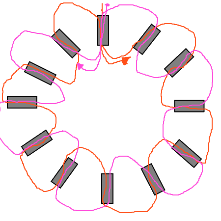

    Po wymianie alternatora na hitachi stwierdziłem że bez sensu jest wymieniać znów na taki sam aby posłużył pół roku. Produkcja tych alternatorów jest tak ekonomiczna że uzwojenia wykonane z drutu 1,5 mm^2 nie wytrzymują pół roku normalnej eksploatacji. Mam kilka pytań dotyczących przewijania.
    Jak on jest zaplatany? Na pewno faliście, ale jak dalej? Czy to tak jak na obrazku załączonym?

    Czyżby drut nawojowy był oznaczany w mm kw? Zastosowanie mniejszej średnicy zwiększy wypełnienie przekroju i może się udać taki manewr. Jednak weź pod uwagę, że będzie gorzej z odprowadzeniem ciepła, większa powierzchnia styku uzwojeń i więcej punktów połączeniowych. Każdy z tych elementów zmniejsza niezawodność sprzętu. Twój rysunek nieprecyzyjny. Narysowałeś chyba jedno uzwojenie. Jeśli jesteś pewien pracy regulatora napięcia to sprawdzaj pobór prądu. A jeśli już założyłeś, ze ten pobór ma być wysoki to należy zmienić alternator na przystosowany do większych obciążeń. Teraz nie problem znaleźć na 100 A. A co do uszkodzenia uzwojeń pytanie uzupełniające, czy czasem nie były kąpane w rozpuszczalnikach typu nitro lub podobnych?
    A skoro masz przed sobą uszkodzone uzwojenie to nie problem podejrzeć. A są różne sposoby wykonania stojana.
    Jeśli zmieścisz stojan w konstrukcji i nie uszkodzisz izolacji uzwojeń to będzie dobrze. Oczywiście zakładając, że ilość uzwojeń właściwa. Teraz żłobki chyba wypełnione całkowicie?

    Schiso
    mczapski - słuszna uwaga z mm kw :) z rozpędu już.Co do rysunku to tak, to jest tylko jedna faza, pozostałe kropki i mniejsze prostokaty to żłóbki. Alternator przed uszkodzeniem nie był w niczym kąpany itp, on był kupiony nowy w sklepie, a gwarancja obejmuje tylko okres 6 miesięcy (pech chciał brakło 2 miesięcy :/ ). Pobór prądu obejmuje standardowe wyposażenie z przeciętnym radiem CD, więc nie jest zwiększony, po prostu niema co szukać najtańszego alternatora, w tym przypadku Hitachi. Problem z temperaturą myślę że nie będzie występowywał, w końcu boshowski był tak nawijany.
    Powiedzcie, jak w końcu z tymi uzwojeniami? czy dobrze myślę że tak się zapętla? ciężko jest rozwinąć choćby jedną całą fazę a na oko to nie dojrzy się jak dokładnie idą.

    Spróbowałem prześledzić rysunek i odpowiem, że nie. Mianowicie wychodzi mi, że po dojściu do początku uzwojenia wracasz. W ten sposób SEM będzie się znosiła i efekt pracy zerowy. Nawijamy wszystko w tym samym kierunku. Ilość zwojów zależy od konstrukcji i raczej nie obędzie się bez odwijania. Problem w tym, że w jednych stojanach uzwojenie jest nawijane na każdym rdzeniu a w innych na rdzeniu nawijana jest cewka z jednego uzwojenia. Efekt z grubsza podobny, ale inaczej zagospodarowane miejsce.
    Być może nie znam wszystkich aspektów zagadnienia, ale byłbym za pomiarami instalacji. Z drutu o średnicy 1,5 mm bez problemu wycśnie się potrzebne 20 A. Problemem mogą być właśnie przetarcia izolacji lub nadmierny pobór prądu.

    Myślę że raczej sobie nie dasz rady. Po pierwsze zacząłeś od raczej trudnego uzwojenia nie robiąc ani jednego zwykłego alternatora. Po drugie nie nawiniesz go metodą falistą to jest nawijanie maszyną, obecne są nawijane metodą półcewkową. Po trzecie uzwojenie musi mieć bardzo niski profil bo inaczej nie wejdzie do obudowy a przy tak wypełnionym rowku jest to dosyć trudne. Stojan który miałeś uzwajany jednym drutem jest do alternatora 70A a oni go cisną do 100A i jaki efekt jest to widać nie wspominając o ilości miedzi zawartej w tym drucie. Stojan 100A jest uzwajany 2×1,12 mm. Obecnie jak dla mnie jest jeden wniosek ale na pewno będą przeciwnicy nie opłaca się samemu przezwajać pojedynczej sztuki chyba że się ma wszystko do tego potrzebne łącznie z praktyką dlatego że łatwo można coś zepsuć pomylić a to przy obecnej cenie miedzi jest mało opłacalne. Stojan jest uzwajany jak każdy typowy o przesunięciu fazy co 2 rowki. Pomimo moich uwag życzę powodzenia. Nowy stojan w granicach 120 zł.P

    W końcu doszedłem z tymi uzwojeniami choć zastanawia mnie jedna rzecz. Jeśli są 2 druty to nawija się je faliście, jeden w jedna stronę, drugi w drugą, wizualnie wygląda jakby zatoczone były okręgi. Za to jak to jest gdy nawijany jest tylko jeden drut, zacząłem rozwijać i doszedłem że też idzie faliście, ale co dalej? (pękło uzwojenie i zaprzestałem dochodzeniom) wizualnie też są kręgi.... stąd ten temat i ten wcześniejszy rysunek. A teraz nieco na temat postępu, otóż:
    NAWINĄŁEM :) Już rozumiem doskonale czemu lepiej po prostu kupić nowy :) Palce bolą niemiłosiernie, ale rzemieślnicza robota myślę będzie bardziej nie zawodna :)
