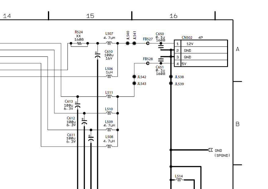

    Ps3 spalony element na płytce napędu BR BMD-001.Objaw kompletnie martwy napęd. Może ktoś wie co to za element i jaka jest jego wartość.Poniżej foto z zaznaczonym elementem.

    To powinno pomóc.
    Sony PS3 spalony element na płycie logiki blue-ray Sony PS3 spalony element na płycie logiki blue-ray

    Bezpiecznik. Temat zamknięty.
