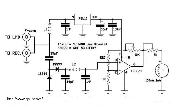

  • #4 4542719
    Betelqueze
    pawela56 napisał:
    w jaki sposub pod ten schemat zdobyc plytke? bo z tego schematu chyba nikt mi tego nie zrobi, czy moze kots wytlumaczyc dokladniej o co chodzi w tym dolnym schemacie? bo dle mnie jest troszke niezrozumialy dziekuje
    Płytke trzeba sobie namalować lub zaprojetktowac w np PROTELU czy innym edytorze PCB.
    Dolny schemat przedstawia miernik, który skałda sie z szerokopasmowego wzmacniacza w.cz na tranzystorach T1 iT2,detektora na diodzie D1 i wzmacniacza US1 dla wskaźnika W1 wszystko to jest przez dwa dławiki i kondensator C1 podłaczone do linii paskowej miedzy gnazdami G1 i G2.
    Układ bedzacy w istocie mikrowoltomierzem w.cz. powstał w 1991r i na owe czasy był rewelacją. Jak sie na to patrzy z perspektywy czasu to widać że dzisiaj konstrukca ta jest nadzwyczaj prosta obarczona wieloma brakami, a najwiekszym jest to ze barkuje obok linii przesyłowej porządnego sprzegacza co w pewnych sytuacjach daje pomiar mało wiarygodny wiec urzadzenie mozna traktować wyłacznie w kategorii wskaźnik a nie miernik.
    Szkoda, ze przez ok 5 lat istnienia tego tematu nikt nie zamieścił tu schematu takiego SATFINDERA produkcji fabrycznej choćby dla porównania i wykazania róznic. Ja takiego schematu nie posiadam wiec nie zamieszczę, a szkoda.
    Moze znajdzie sie ktos kto ma i zechce to zrobić ku uciesze wielu !

  • #7 8949820
    arsadiusz
    schemat innego satfindera Wskaźnik poziomu sygnału SAT
