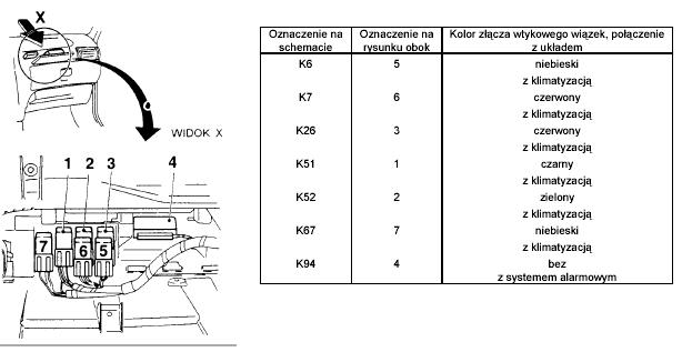

    Sterownik znajduje obok przekażników klimatyzacji tzn za schowkiem - może go "podgrzałeś" spawając w okolicy akumulatora ?

    no wiec tak moje jest bez klimy ale znalazłem przekaźnik beżowy wg rysunku. Dochodzą do niego 3 gubre kable: brązowy (masa), czerwony +12V, i czerwony z białym paskiem oraz 2 cienkie kabelki: brązowy z niebieskiem paskiem oraz czerwony z niebeiskim. Domyślam sie ze cienkie sterują pracą przekaźnika tak więc zmostkowałem kabel gruby czerwony z czerwonym z białym paskiem jednak to nic nie dało:(
    rozebrałem przekaznik i recznie go załączyłem i również brak iskry jest.
    Co do przegrzania to raczej to niemożliwe bo nawet farba nie przypaliła sie od spodu no i te przekaźniki dwa (fioletowy i beżowy) znajdowały sie na prawym słupku przy nogach pasażera.
    Co do przewodów to praktycznie odkreacałem tylko ten masowy i on ma połaczenie z aku i silnikiem.
    Samego sterownika nie znalazłem. Z prawej strony jest tylko balaszana puszka - domniewam ze to Ecu silnika do ktrej dochodza 2 wiazki, oraz mała czarna plastikowa puszka to chyba sterownik centralnego bo po odłaczeniu go przestał działac, natomiast z lewej strony mam sterownik ABS metalowy oraz druga duza metalowa puszka (niewiem co to)
