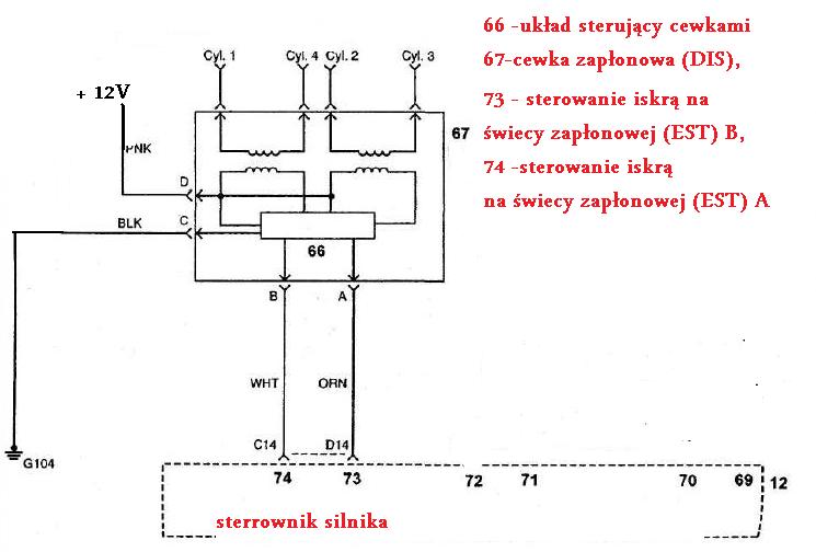

    Nubira 1.6 z lpg 1999 r.
    Cewka jest podwójna ;
    1 - daje iskrę na cyl. 1-4
    2 - daje na cyl. 2-3
    Cewki są w jednej obudowie z modułem zapłonu sterowane sygnałami A i B ze sterownika.
    Cewka 2 daje jedną iskrę druga jest bardzo słaba zauważalna dopiero przy szczelinie 0.4
    Zamiana świec,kabli inna cewka (używana podobno dobra) nie zmienia sytuacji.
    Pozostałe trzy cylindry pracują dobrze i z jazdą nie ma problemu.
    Szukam pomocy w ustaleniu przyczyny.

    Zmień sterowanie B i A i zobacz co z iskrą. Jak pozostanie na tej samej świecy to cewka!

    Wiem że pomiary do. .. niczego. Ale sterowanie nie jest jedno. Każda cewka ma swój kanał, i to mnie zbiło z tropu bo cewka zapasowa wykazała identyczną wadę.

  • #7 9896422
    mitof
    Wycinek schematu.
    Nubira 1.6 - Brak jednej iskry

    Pawel wawa napisał:
    Nie ma możliwości aby w jednej"grupie" iskra była dobra i słaba. Sterowanie wszak jedno.
    Jest, jak cewka ma uszkodzoną izolację (przebicie). Wymień zespół cewek na nowy.

    Właśnie o tym piszę, przy sprawnej cewce, nie ma możliwości. Musi wymienić cewkę!
  • #10 9896851
    emeryt2
    Przy sprawnej cewce jest taka możliwość , świeca przebija w środku , pęknięta , wtedy iskra na niej ladaco - miałem takie przypadek!
