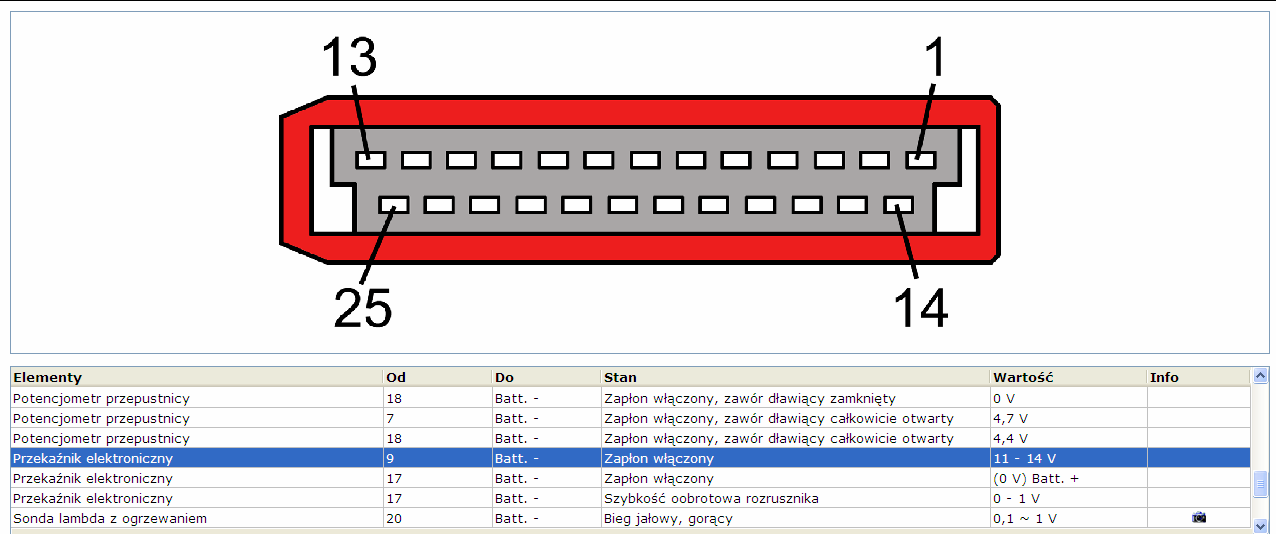

Witam, posiadam problem z moim paskiem, mianowicie nie załącza się przekaźnik pompy paliwa. Do przekaźnika dochodzi +12V a nie dochodzi minus (masa). Przekaźnik sprawdzałem na zasilaczu, działa poprawnie, po włożeniu do skrzynki i podpięciu masy z karoserii załącza się. Przejście z styku masowego skrzynki bezpieczników (od tego przekaźnika) do wtyczki sterownika (pin 17) jest ok. Czy pominąłem coś jeszcze czy uszkodzony jest układ sterujący BOSCH Mono-Jetronic?
