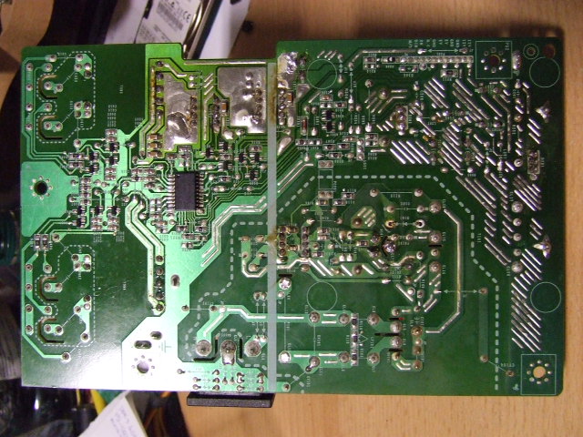

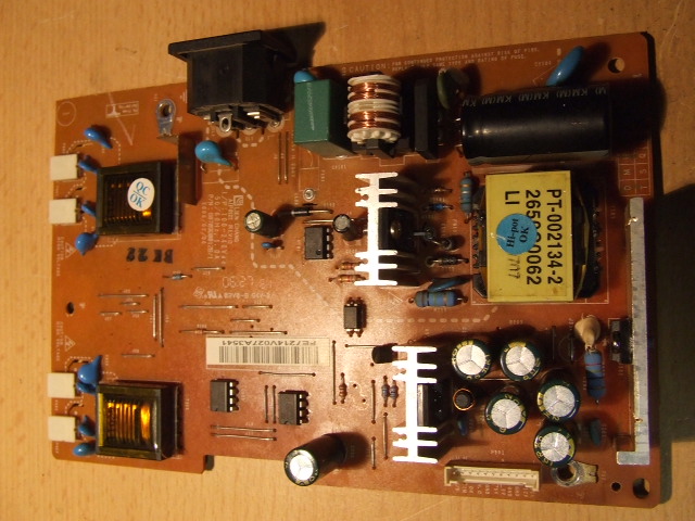

    Witam!
    Monitor jak w tytule. Zasilacz AIP0122, monitor po burzy. Wymienione wszystkie kondensatory elektrolityczne, przemierzone rezystory i półprzewodniki. Monitor otrzymałem "martwy". Obecnie sytuacja wygląda w ten sposób, że po podłączeniu do zasilania przez żarówkę świetlówki mrugają na przemian z żarówką. Napięcia zasilające siadają już od kondensatora za mostkiem. Po odpięciu 12V zasilających inwerter zwarcie znika. APM4546 wymienione. Dawno już nie miałem takiej zagwozdki :(.
    Proszę o sugestie.
    Flatron L1953S mruga. Zasilacz AIP0122, monitor po burzy.

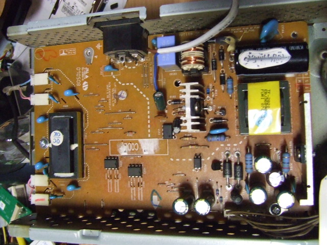

    Mam jeszcze L1753S z identycznymi objawami i też nie mogę uruchomić tego zasilacza.
    Z góry dziękuję za naprowadzenie na właściwą drogę.

    Jeżeli odłączysz zasilanie inwertera i jest ok, to skup się na inwerterze. Sprawdzaj dokładnie mosfety i sterownik.

    Ten zasilacz +invertor AIP0122 REV:D
    składa się z :
    IC DC/AC - OZL68GN
    tranzystory polowe napędzające trafko - AP4511GP
    IC zasilacza - FAN7601
    polowy zasilacza - SSS7N60B
    Jak masz zwarcie na +12 popatrz na "kawałek " invertora ,pomierz co nieco i wyciąnij wnioski.
