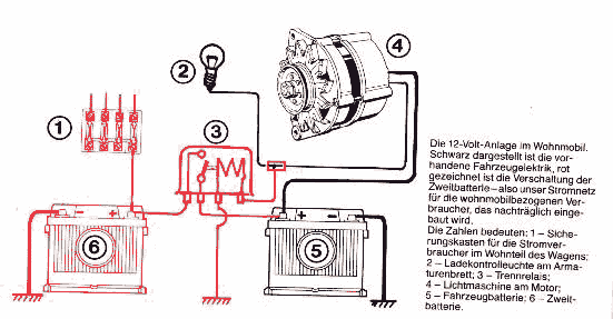

    Kolega wymienił w aucie alternator, niestety nie naprawiło to usterki braku ładowania. Okazało się, że w instalacji samochodu jest zwarcie przewodu D+ do masy (świecenie kontrolki ładowania po odłączeniu D+ od alternatora).
    Zwarcie było w wiązce pomiędzy tablicą przekaźników a deską. Odciąłem zwarty przewód zastępując go nowym (stary pozostał w instalacji tyle że nie podłączony)
    Ładowanie pojawiło się ale niestety zniknęło ładowanie drugiego akumulatora.
    Samochód to kamper o zabudowie jak w tytule, drugi akumulator służy do zasilania części mieszkalnej.
    Problemy z elektryką w ostatnim czasie zaczęły się nasilać i chcę gruntownie przejrzeć całą instalację, ale niefortunnie nie mam odpowiednich schematów do tego auta.
    W książce WKiŁ do niego, nie ma obwodów ładowania drugiego akumulatora, deska wskaźników też ma inną liczbę styków niż na schemacie.
    Byłbym wdzięczny za pomoc w znalezieniu schematów do niego.
    Jego VIN to WV2ZZZ28ZDH012594

    #4 9889811
    damian.bob
    Proszę bardzo, może się przyda :
    VW LT 28D KARMANN 2,4D 1983, ładowanie drugiego akumulatora
    W oryginale VW stosuje przekaźnik odpowiedzialny za ładowanie, często w okolicach siedzenia kierowcy, raczej nie pod deską rozdzielczą. Przekaźnik wyzwalany jest sygnałem kontrolki ładowania (załącza się gdy kontrolka gaśnie).
    Pozdrawiam!

    Przed odcięciem przewodu robiącego zwarcie w obwodzie D+ zmierzyłem jego rezystancje do masy. Nie było to czyste zwarcie, rezystancja wynosiła około 80 omów. Dość spora ale i tak powodowała stałe świecenie kontrolki braku ładowania, a odkładające się na niej napięcie było na tyle małe, że uniemożliwiało uruchomienie alternatora (brak odpowiedniego napięcia na D+ alternatora uniemożliwia prawidłowe działanie jego regulatora napięcia). Obawiam się, że układ podany przez kolegę, z uwagi na rezystancję cewki przekaźnika, może powodować podobne objawy. Nie wiem czy w oryginale VW nie daje tam wysoko-omowego wejścia, np. na bramkę tranzystora.

  • #7 9895725
    damian.bob
    --> Lary_jl , wydaje mi się że tak jest podłączone w oryginale, przynajmniej u mnie tak jest podłączone i funkcjonuje poprawnie. Całe urządzenie mam zamontowane fabrycznie pod fotelem kierowcy, przekaźnik jest na wierzchu bez dodatkowej elektroniki, kiedyś mierzyłem impedancję i napięcia na jego wyprowadzeniach i pokrywało się z w/w schematem. Pozdrawiam.

  • #9 9958405
    damian.bob
    Przepraszam za długą nieobecność, problemy zdrowotne. Impedancja cewki przekaźnika u mnie to 764Ω, miernik ustawiony na "piszczku". Na większym zakresie omomierza o dziwo nie pokazał w ogóle przejścia, ale to może być niesprawność miernika.

  • #17 13771637
    Lary_jl
    Dziękuje wszystkim za włączenie się w dyskusję.
    Schemat z pierwszego postu kolegi damian.bob okazał się prawidłowym.
    Temat uważam za zamknięty.
