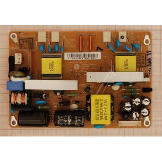

    Padnięty LG FLATRON M1924A-BZ
    Po rozebrani stwierdziłem spuchnięte kondensatory na 15V (1x 1000uF i 2x680uF) i 5V(2 x 1000uF)
    Pomiar bez obciążenia 14,8V i 5V pod obciążeniem żarówka wykazał odpowiednio 13,8V i 1,8V
    Kondensatory wymieniłem na nowe podczas pomiaru pod obciążeniem napięcie 5V wyszło prawidłowe, jednak 15V pulsowało bardzo wolna tak że spokojnie można było liczyć zapalenia żarówki.
    Myślałem ze coś uszkodziłem i dla próby z powrotem wlutowałem stare kondensatory i napięcie wróciło do stanu z przed wymiany.
    Dopiero zastosowanie 1 kondensatora 470uF na 5V i 3x 1000uF na 12V pozwoliło uzyskać prawidłowe napięcia pod obciążeniem odpowiednio 5v i ok 14,2V.
    Jednak monitor dalej nie działa. Nie wiem czy dalej szukać usterki w zasilaczu czy może usterka jest w płycie głównej.
    Poniżej wklejam zdjęcie mojego zasilacza 6871TPT318G

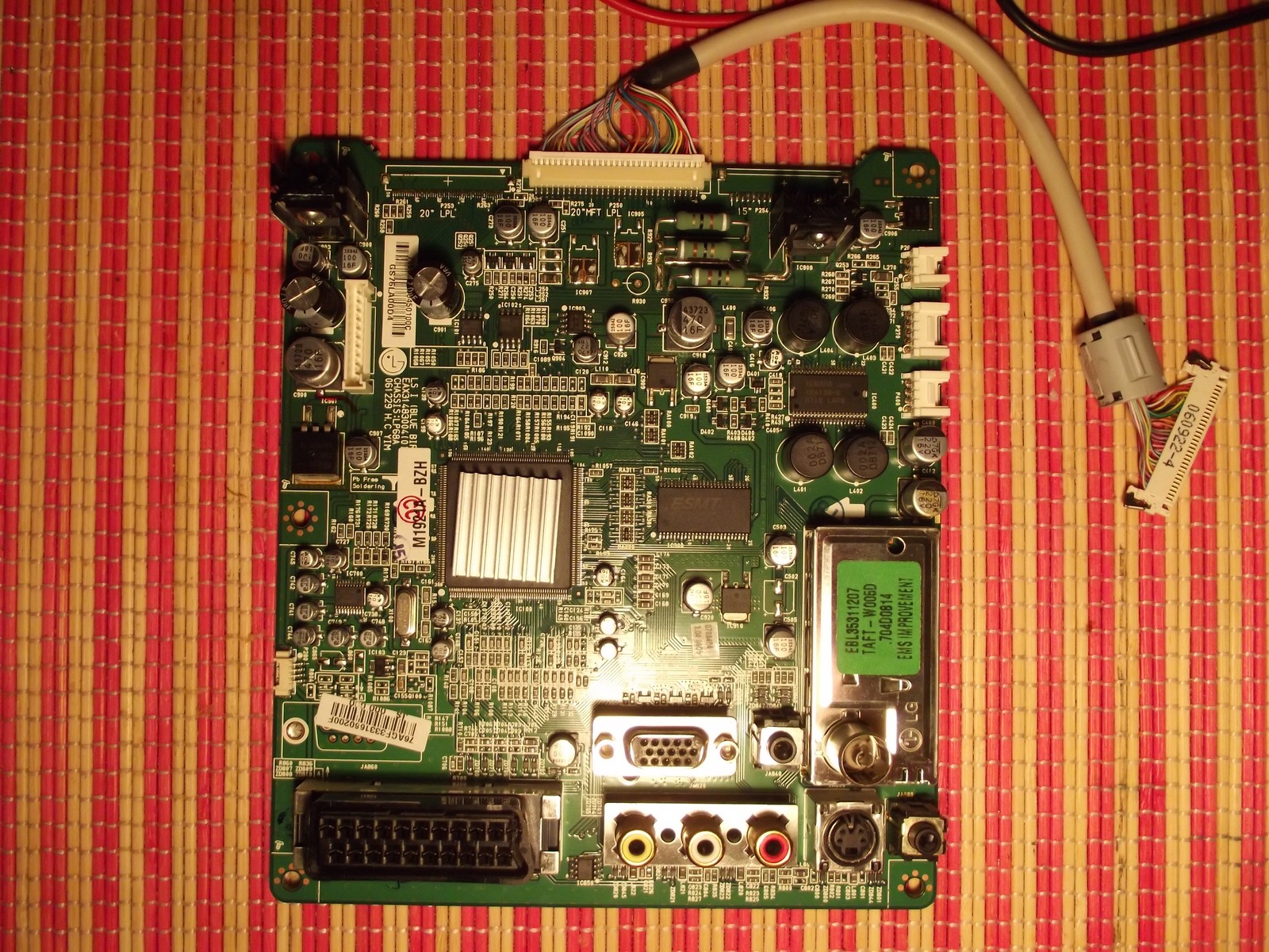

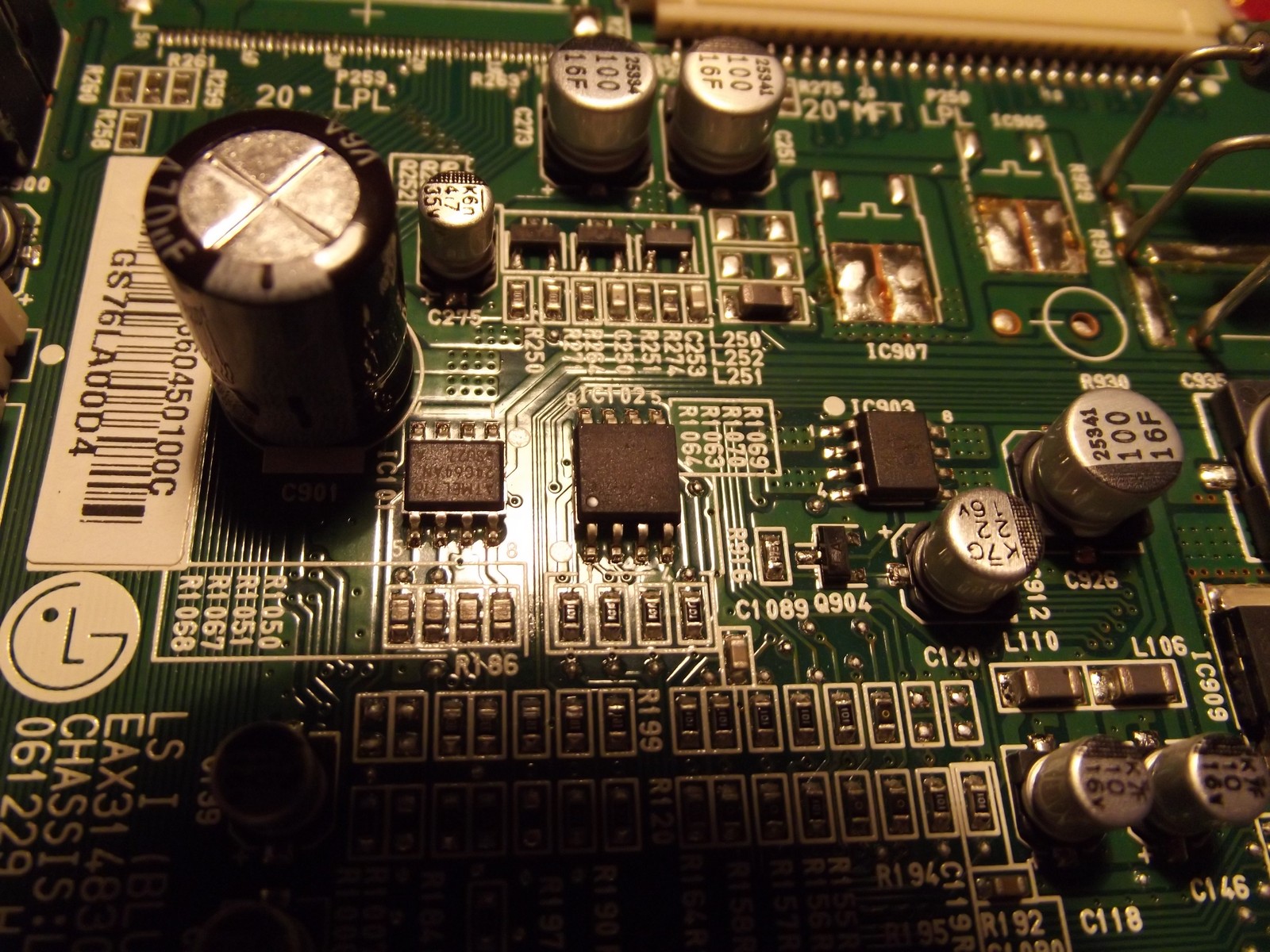

    Nie mam schematu, ale sprawdź czy masz na płycie gł. tranzystor SI4925 (obudowa SO-8 - wygląda jak EEPROM) i sprawdź go. Fotka płyty byłaby pomocna.
  • #6 9895261
    KAZUK
    Mam na płycie 4925B sprawdziłem w internecie i jest to podwójny mosfet o takiej samych wyprowadzeniach co SI4925 więc musi to być to samo :). układ ma zwarcie na jednym z tranzystorów.
    Gdzie szukać tego Mosfeta 4925B i czy ewentualnie można go czymś innym zastapić ?
    poniżej przesyłam zdjęcia płyty:

    Tranzystor dostaniesz w sklepie http://north.pl/ jako SI4925BDY. Jeśli jest uszkodzony, to wymień też tranzystorek sterujący nim KST3904 = MMBT3904 (druga fotka, Q904) nawet, jeśli na pomiar będzie dobry.
    Możesz wspomóc się schematem od M1721/M1921 na chassis LP68A - powinien pasować.

    Po wymianie SI4925 oraz KST3904 monitor dział jak nowy
    Trochę było problemu z ich wylutowaniem a w szczególności tego małego tranzystorka, posiadam tylko lutownicę transformatorową ale jakoś wszystko zakończyło się powodzeniem
