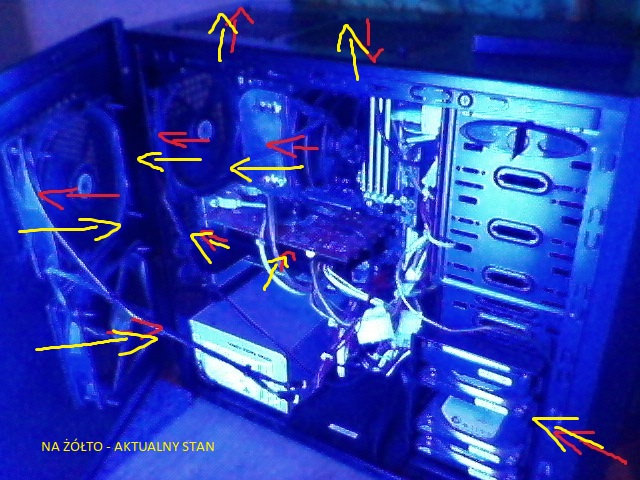

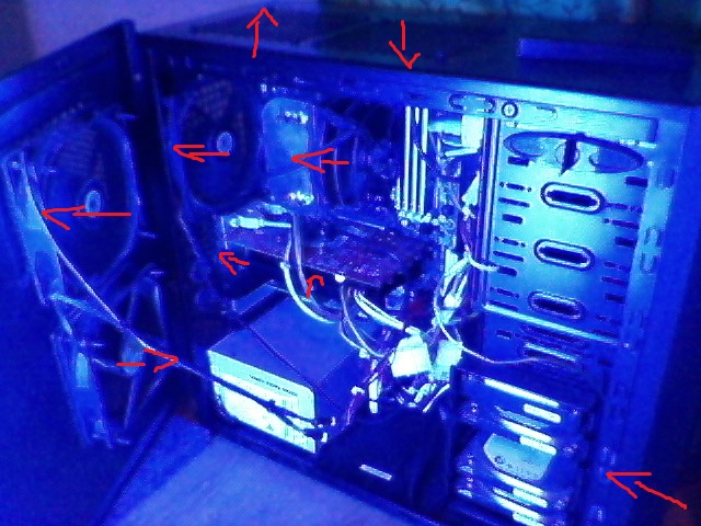

Wysokie temperatury. Ustawienie chłodzenia obudowy.

    scorpionnl1
    Najważniejsze jest aby był przepływ powietrza, więc jeżeli te wentylatory ciągną z komory komputera to nie mają skąd nabrać świeżego powietrza do chłodzenia.Aby chłodzenie było bardziej efektywne to musi powietrze wlatywać jedną stroną a wylatywać druga jak najbardziej odległą stroną komputera tak aby po drodze odebrało ciepło z wszystkich podzespołów.Procesor jest chłodzony osobnym wentylatorem który dmucha na procka. wiec ciepło z procesora rozchodzi się po płycie i nagrzewa pozostałe elementy.
    Jeżeli te strzałki oznaczają kierunek przepływu powietrza to spróbuj (jak jest miejsce)z przodu zrobić większą przestrzeń aby mogło powietrze swobodnie się dostawać i chłodzić podzespoły.
    Ale przy takiej ilości sprzętu w środku i tak będzie trudno to wszystko schłodzić, pozostanie zwiększenie mocy wentylatorów,albo większa obudowa.

    netotron
    Obieg powietrza powinien być jednokierunkowy, np. z przodu obudowy wentylatory nawiewu. Z tyłu wyciągowe.

    scorpionnl1
    Sprawdź w biosie co się przegrzewa czy procesor czy płyta.
    Jeżeli procesor to spotkałem się kiedyś z taką sytuacją że w sklepie założyli odwrotnie wentylator i przez to słabo chłodził procka, zależy od konstrukcji coolera ale większość musi dmuchać na procesor.
    Słabo widać na zdjęcia podzespoły. powiedz czy na dole masz zasilacz? i czy on ma własne chłodzenie dmucha na zewnątrz?

    sad_madman
    Nie ukrywajmy ale Freezer 64 był dobry w czasach Athlonów X2. W momencie gdy używasz czterordzeniowego Phenoma taktowanego na 3,8Ghz to nie dziw się temperaturą. Chcesz się pobawić to kup jakieś porządne chłodzenie - np. Thermalright Ultra eXtreme. Chłodzenie takie nie kosztuje dużo - około 100zł ale za to wtedy będziesz mógł się zabawić.

    sad_madman
    Jednak i tak wymień... Zainwestujesz trochę więcej pieniędzy i zobaczysz różnicę.
