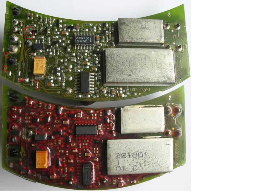

Trafiłem na taki kłopot i udało się, go rozwiązać.Dmuchawa ( dwustrefowy climatronic), przestała działać,po zawilgoceniu.Po wyjęciu dmuchawy ,przebadałem regulator. Przyczyną okazały się skorodowane połączenia,pod zalewą silikonową. W pewnych miejscach była ona cienka i nieszczelna . Wilgoć ,dostała się na lutowie i spowodowała jego korozję, widoczną dopiero pod powiększeniem, w postaci szarego nalotu.Pomiar omomierzem ,wykazał również ,że skorodowały końcówki rezystorów SMD i przelutowanie nic nie dało ,trzeba było wymienić.
W moim przypadku cztery rezystory SMD wymagały wymiany( wymieniane pojedynczo od najbardziej podejrzanych) dopiero po wymianie 4 układ ożył.
Dodatkowo skorodowana była ścieżka, w dwóch miejscach i wymagała połączenia.
Przy naprawie ,trzeba oczyścić wszystkie przebarwienia i sprawdzić czy pod nimi jest jeszcze miedź.
W załączeniu zdjęcie płytki z zaznaczonymi miejscanmi awarii.
