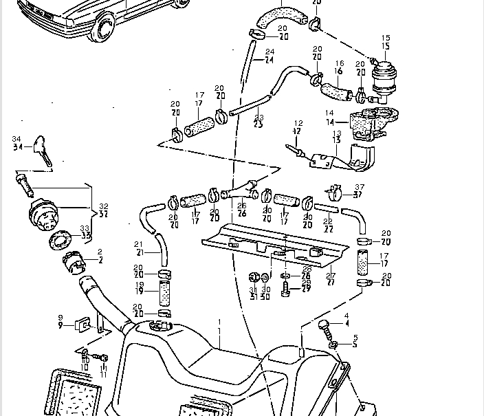

    Witam!
    Posiadam Audi 90 B3 89r 115KM. Auto benz + lpg. Niedawno kupione i jak się okazało poprzedni właściciel zaniedbał układ paliwowy (no tak przecież jest lpg...).
    Musze wymienić jedną część ale kompletnie nie wiem jak się nazywa i gdzie można ją dostać
    (pierwszy raz muszę coś takiego wymienić).
    Otóż cała sprawa tyczy się regulatora ciśnienia paliwa. Znajduje się on w tym samym miejscu co pompa oraz filtr (prawy tył pod podwoziem).
    Do regulatora przymocowane są 2 węże.
    No i właśnie chodzi o te elementy do których się podłącza węże.
    Nazwałbym to śruba z rurka.
    Rysunek poglądowy (ha Picasso!) AUDI 90 B3 [2.0 115KM] Nazwa części - układ paliwowy
    Mam nadzieje, że pomożecie :)
    Pozdrawiam Marcin.
    #2 9895521
    Zico63
    Poziom 37  
    Zawór grawitacyjny; 893 201 753 lub 191 201 753B. Sklepy do rodziny VW/AUDI/Skoda no albo serwisy fabryczne.
    Numer 15?

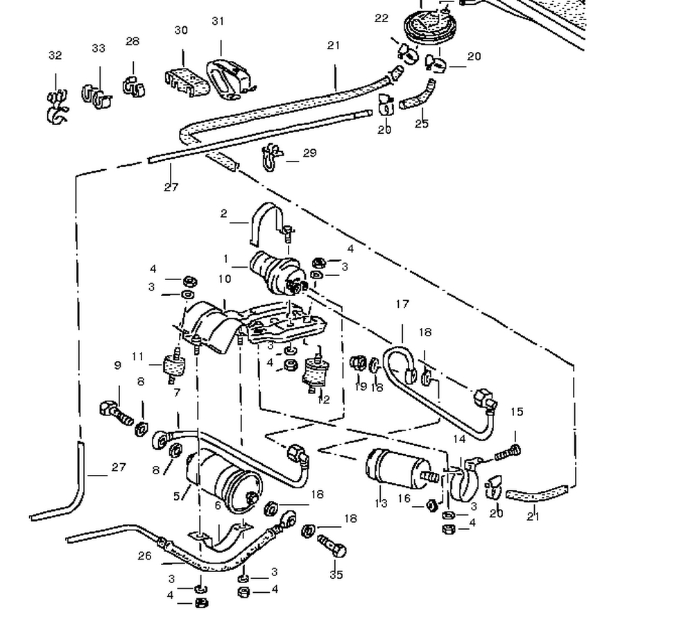

  • #3 9895551
    Jarzab M
    Hmm. Ciesze się z tak szybkiej odpowiedzi lecz szczerze mówiąc nie widze w tym elemencie nic co mogło by pełnić funkcje zaworu. Rurka w która wpina się wąż jest pusta i zapewnia swobodny przepływ paliwa.
    To jest dosłownie mocowanie węża idącego od pompy paliwa do regulatora ciśnienia paliwa.
    Niestety to nie numer 15. Postaram się znaleźć w google grafika cos podobnego.
    Dodam jeszcze ze wewnątrz tej nakrętki jest jakby kulka która uszczelnia mocowanie do regulatora.
    Można powiedzieć, jest to coś w tym stylu:

    #6 9895711
    Zico63
    Poziom 37  
    893 201 218, numerek "7" na obrazku:
    Występuje jako "rurka paliwowa" - całość z wężykiem.

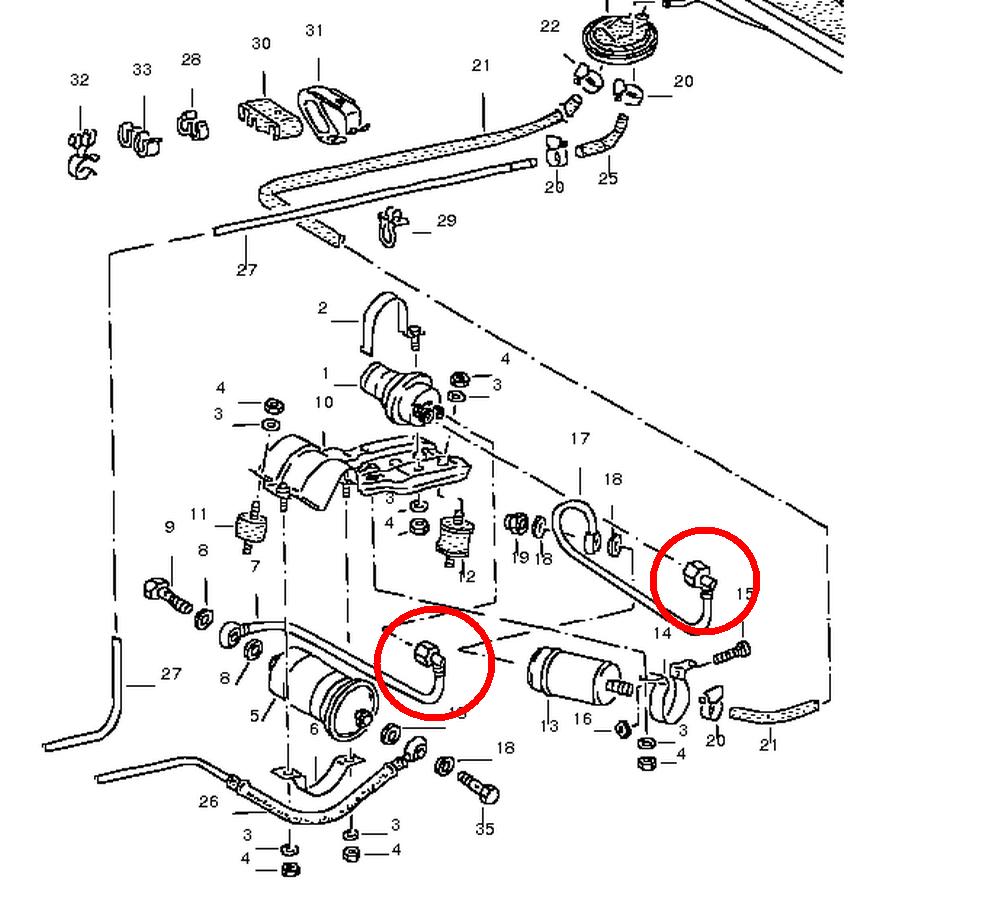

  • #7 9895736
    Jarzab M
    Za rysunku zaznaczyłem o jaką część chodzi.
    #8 9895757
    Zico63
    Poziom 37  
    No więc właśnie dogadaliśmy się - net to potęga, wszystko się znajdzie.
    Niestety dla Kolegi, występuje to tylko z wężykiem i kosztuje ok. "stówy" za całość. Chyba, że na złomach.
