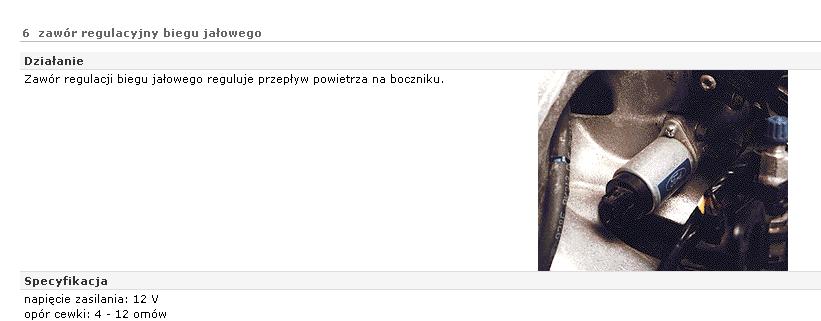

    Witam mam taki oto problem z moim mondeo mk1 silnik 1.6 16v samochód odpala mi bez zarzutu od 1 ale mam z nim taki problem iż jak wyjadę z placu przejadę jakieś 2a czasami 5km auto mi gaśnie jak stanę np na światłach czy gdzieś w korku czy np zmieniam biegi nie mam pojęcia co mu dolega samochód jest bez instalacji LPG jeździ na benzynę odkąd spalił mi się komputer kupiłem nowy zawiozłem do mechanika żeby założył i zrobił co trzeba tak się robi wymieniłem świece cewkę sprawdzałem na 6komputerach i wszystko jest tak samo nie mam już siły do tego auta proszę o pomoc co z nim może być nie tak ???

    Witam na początek kolego do sprawdzenia ciśnienie na listwie wtryskowej i zawór regulujący bieg jałowy w załączniku masz opisane jak go sprawdzić i jak to wygląda.Pozdrawiam
    Zawór regulujący bieg jałowy Ford mondeo mk1 1.6.16v.
