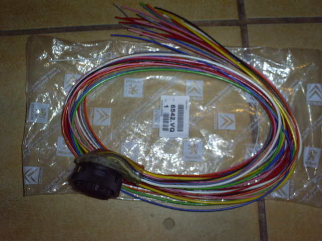

#1 9898990 05 Wrz 2011 22:02 Konto nie istnieje Konto nie istnieje Konto nie istnieje #1 9898990 05 Wrz 2011 22:02 Chodzi o ta wtyczkę co na foto: Pytanie jest proste-czy ta wtyczka wystepuje jako część zamienna/zestaw naprawczy?
Pomocny post #2 9898998 05 Wrz 2011 22:15 zgolwasy91 zgolwasy91 Poziom 15 Pomocny post? (+2) Pomocny post #2 9898998 05 Wrz 2011 22:15 Nie występuje tylko serwis lub używka.pozdrawiam Dodano po 10 [minuty]: kostka nie dostepna w zamienniku lecz kostka rozbieralna jej numer katalogowy to 6542T4 konektory do niej to 6542R1 i 6542R2 (23 piny w kostce). Dodano po 1 [minuty]: https://obrazki.elektroda.pl/14_1246966452.jpg
Pomocny post #3 9902780 07 Wrz 2011 01:19 kybernetes kybernetes Poziom 39 Pomocny post? (+2) Pomocny post #3 9902780 07 Wrz 2011 01:19 Konektory: 6542R1 - na przewód 1mm2 6542R2 - na przewód 3mm2

#6 9908196 08 Wrz 2011 19:53 Konto nie istnieje Konto nie istnieje Konto nie istnieje #6 9908196 08 Wrz 2011 19:53 Panowie, ja chciałem rzeczowo. Wtyka jest do kupienia, zarobiona z pinami, z metrowymi odcinkami kabli.
#7 9920620 12 Wrz 2011 20:32 zgolwasy91 zgolwasy91 Poziom 15 Pomocny post? (+2) #7 9920620 12 Wrz 2011 20:32 W zamienniku nie dostępna ale ta jest org.? z Citroena?
#8 9920636 12 Wrz 2011 20:34 colin555 colin555 Poziom 27 Pomocny post? (0) #8 9920636 12 Wrz 2011 20:34 dostepna z oryginalu jako zestaw naprawczy
#9 9920642 12 Wrz 2011 20:35 Konto nie istnieje Konto nie istnieje Konto nie istnieje #9 9920642 12 Wrz 2011 20:35 Jak niedostępna jak kupiona na serwisie.
#10 9920673 12 Wrz 2011 20:39 zgolwasy91 zgolwasy91 Poziom 15 Pomocny post? (0) #10 9920673 12 Wrz 2011 20:39 Kolego w zamienniku nie dostepna ale w serwisie jak najbardziej na samym początku to napisałem.Zamiennik to zamiennik a orginał to orginał.
#11 9920691 12 Wrz 2011 20:42 Konto nie istnieje Konto nie istnieje Konto nie istnieje #11 9920691 12 Wrz 2011 20:42 O jakim zamienniku piszesz?
#12 9920718 12 Wrz 2011 20:48 zgolwasy91 zgolwasy91 Poziom 15 Pomocny post? (0) #12 9920718 12 Wrz 2011 20:48 Motronic napisał: Jak niedostępna jak ku piona na serwisie. Na serwisie tak ale nie w podrubię. Dodano po 1 [minuty]: Mniejsza o większość ważne że dostałeś to co trzeba.
#13 9920756 12 Wrz 2011 20:52 Konto nie istnieje Konto nie istnieje Konto nie istnieje #13 9920756 12 Wrz 2011 20:52 Nie pytałem nigdzie o podróbę, po prostu nie wiedziałem czy jest technologicznie przewidziana naprawa tej częśći wiązki ( i dostarczana część zamienna lub jakiś zestaw naprawczy). Bo równie dobrze naprawa mogła by polegac na wymianie całej wiązki.
