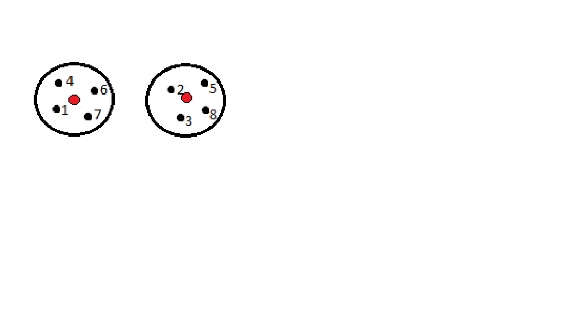

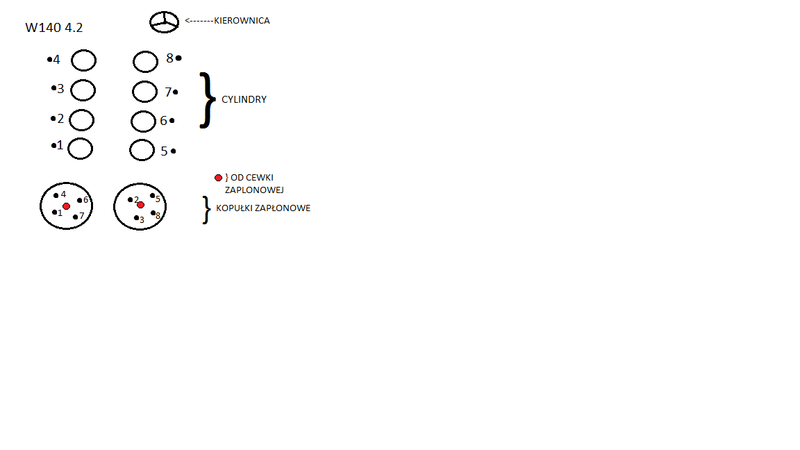

    Szukam schematu podłączenia kabli zapłonowych z której kopułki na jaki cylinder bo są dwie kopułki i pomieszały mi się kable znalazłem na tym forum tylko to 1-5-4-8-6-3-7-2 ale nie napisali z której kopułki wychodzą te kable. Proszę o szybką odpowiedź.

    ponieważ sam nie mogłem nigdzie znalesc takiego schematu po podłączeniu postanowiłem zamieścić tak owy dla przyszłych szukających UWAGA moj schemat jest do 4.2 nie miem czy w 5.0 jest tak samo
    W140,Mercedes,S500, podłączenie przewodów zapłonowych ?. W140,Mercedes,S500, podłączenie przewodów zapłonowych ?.

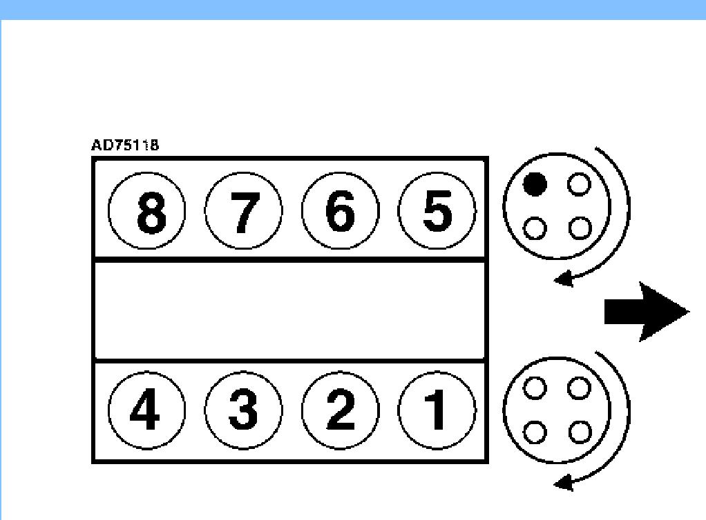

  • #5 9932247
    fuelinyourblood
    Poziom 35  
    prosze
