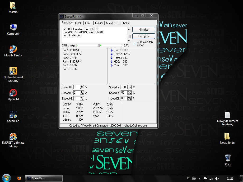

    Więc tak na 10 minut spróbowałem podkręcić tylko najpierw musiałem w biose odblokować to znaczy unlock coś tam ustawić na enabled, potem dałem takie ustawienia:
    NB - 2000
    FSB - 250 co daje 3875MHz
    HT- AUTO
    Potem robiłem test temperatury w stresie przy pomocy everesta, a temperaturę sprawdzałem w speed fan i wyszło takie coś:
    Podkręcenie procesora AMD Athlon X2 255
    potem sprawdzałem jaka jest w spoczynku:

    Co do grafiki to kup np HD6850.
    Temperatury sprawdzaj innym programem np AIDA64 lub HWMonitor. Ze SpeedFan-em są często problemy

    daavid117
    a) masz przecież zablokowany mnożnik
    b) procesor testujemy programem Prime95 lub OCCT, ale nie przez 3 minuty, a minimum 20 - 25 minut.
    c) temperatury sprawdzaj HWMonitor lub SIW. Speedfan najczęściej kłamie.
    No i ustawienia zmień, bo coś z dymem pójdzie (nie dosłownie, ale się przegrzeje)! Nie czytałeś widzę żadnego poradnika dotyczącego podkręcania, więc nikt Ci nie będzie w stanie pomóc. Ustawiłeś sobie ot tak FSB na 25% wyższe. Lepiej zostaw to podkręcanie, bo coś popsujesz. Wiesz co to napięcie rdzenia? Wiesz co to taktowanie szyny PCI-E? Jeśli nie to nie znasz nawet podstaw.
