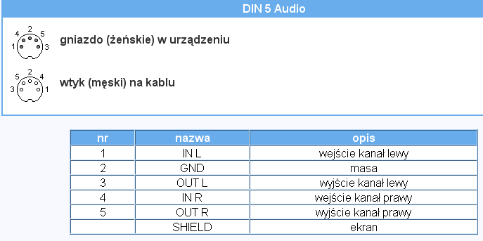

    Ostatnio udało mi się zakupić w idealnym stanie amplituner Radmor 5102-TE wraz z korektorem Radmor 5470. Kupiłem jako sprawny, w każdym razie tak mnie zapewniano. Nie posiadam kabla Jack-DIN więc podłączyłem wzmacniacz tak jak kiedyś Tosce, czyli jack do dowolnego odtwarzacza i wg. tego schematu podłączyłem do wzmacniacza : Radmor 5102-TE + Korektor Radmor 5470 Cichy dźwięk.
    Zrobiłem dokładnie tak, podłączyłem lewy, prawy do 3, 5 i masę złączyłem i do 2.
    Kable wsadziłem tak po prostu do dziur w wzmacniaczu ( kiedyś gdy nie miałem kabla to w taki sposób podłączyłem Tosce ). Kable wsadziłem do wtyku Uniwersalnego. I nastawiłem na amplitunerze tak samo na Uniwer. I tu jest problem, dźwięk leci lecz bardzo cicho i słychać dźwięk dopiero gdy dam na skali na Max'a i dźwięk jest pełen szumów przez to że skala jest na maksimum głośności. Co może być nie tak z amplitunerem ? Lub może to ja coś źle robię. Zależało by mi aby amplituner działał gdyż czytałem więcej opinii na jego temat i na pewno zagra lepiej niż jakiś amplituner marki Take Me.
    Amplituner ma grać pod kolumnami Alton 80. Sprawa kolumn odpada gdyż są sprawne w 100%.
    Dodam że gdy przełącze na radio to w tedy gdy muzykę słychać ledwo to szum z radia jest bardzo głośny.
    Oraz dźwięk wychodzący z głośników jest zniekształcony bas tak dziwnie trzepocze oraz oraz buczy.

    Do puki nie sprawdzisz na normalnym kablu, to nie będziesz miał pewności, czy to wina sprzętu. Jak się spisuje amplituner pod kolumnami? Chodzi mi o radio.

    Podłącz odpowiednio do 1 i 4.

    Tak ale sygnał ma wchodzić do wzmacniacza. Chodzi mi o to aby sygnał wychodził z PC i trafiał do wzmacniacza. Czyli podłączyć powinienem pod 3, 5 dobrze mówię ?
    Na radiu dźwięk jest normalnej głośności co prawda nie mam podłączonej anteny ale dźwięk samych szumów na radiu jest normalnej głośności. Chodzi mi o to że nie muszę dać skali głośności do końca żeby było coś słychać.
    Nie bardzo.

    Na Froncie ustawione głośniki przód + tył ustawione na magnetofon i podpięte z tyłu pod magnetofon.
    Gdy podłącze jak na obrazku wyżej czyli 1, 4 to kompletna cisza. Gdy podłącze pod 5,3 to słychać tak jak wyżej.

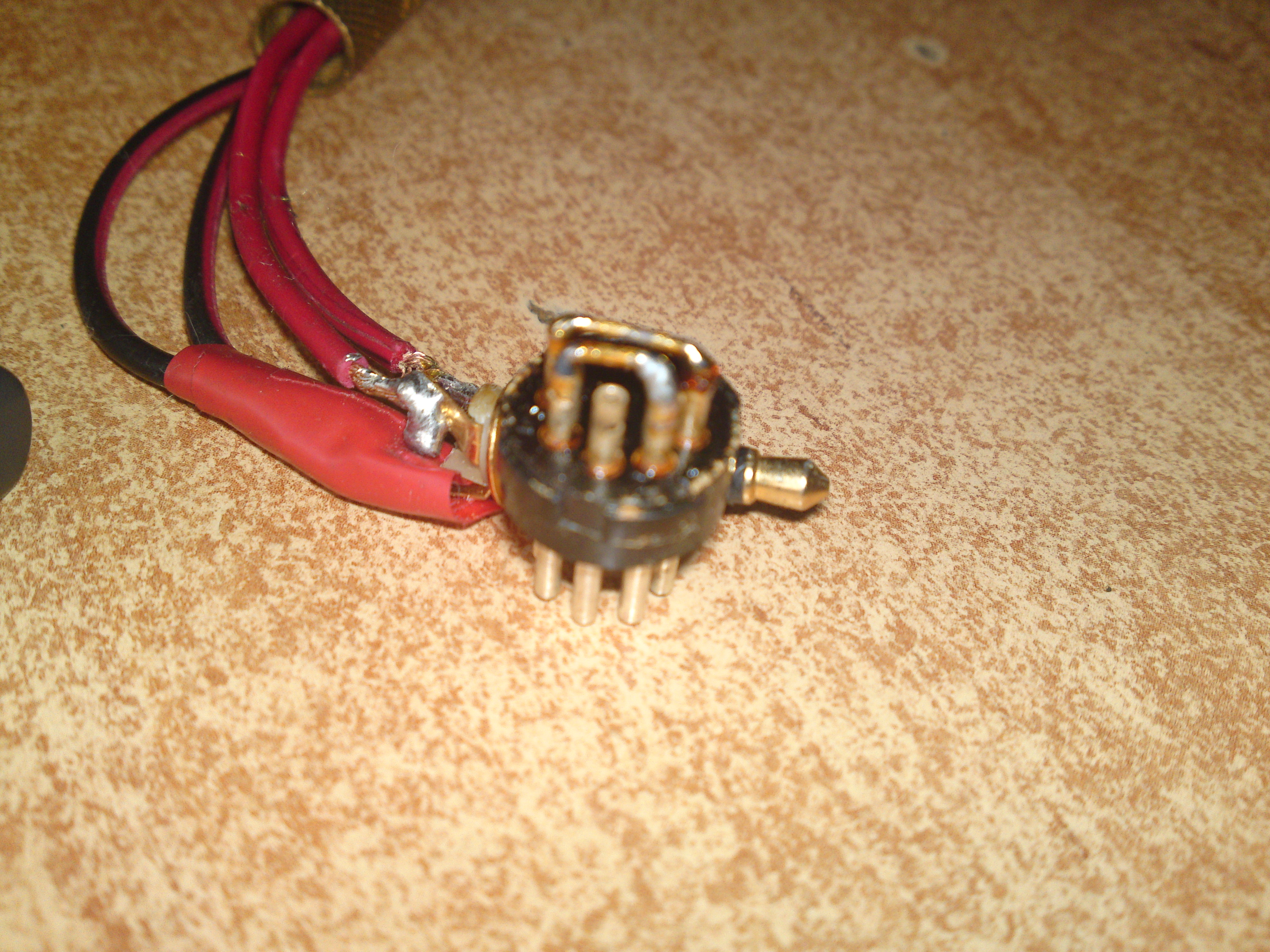

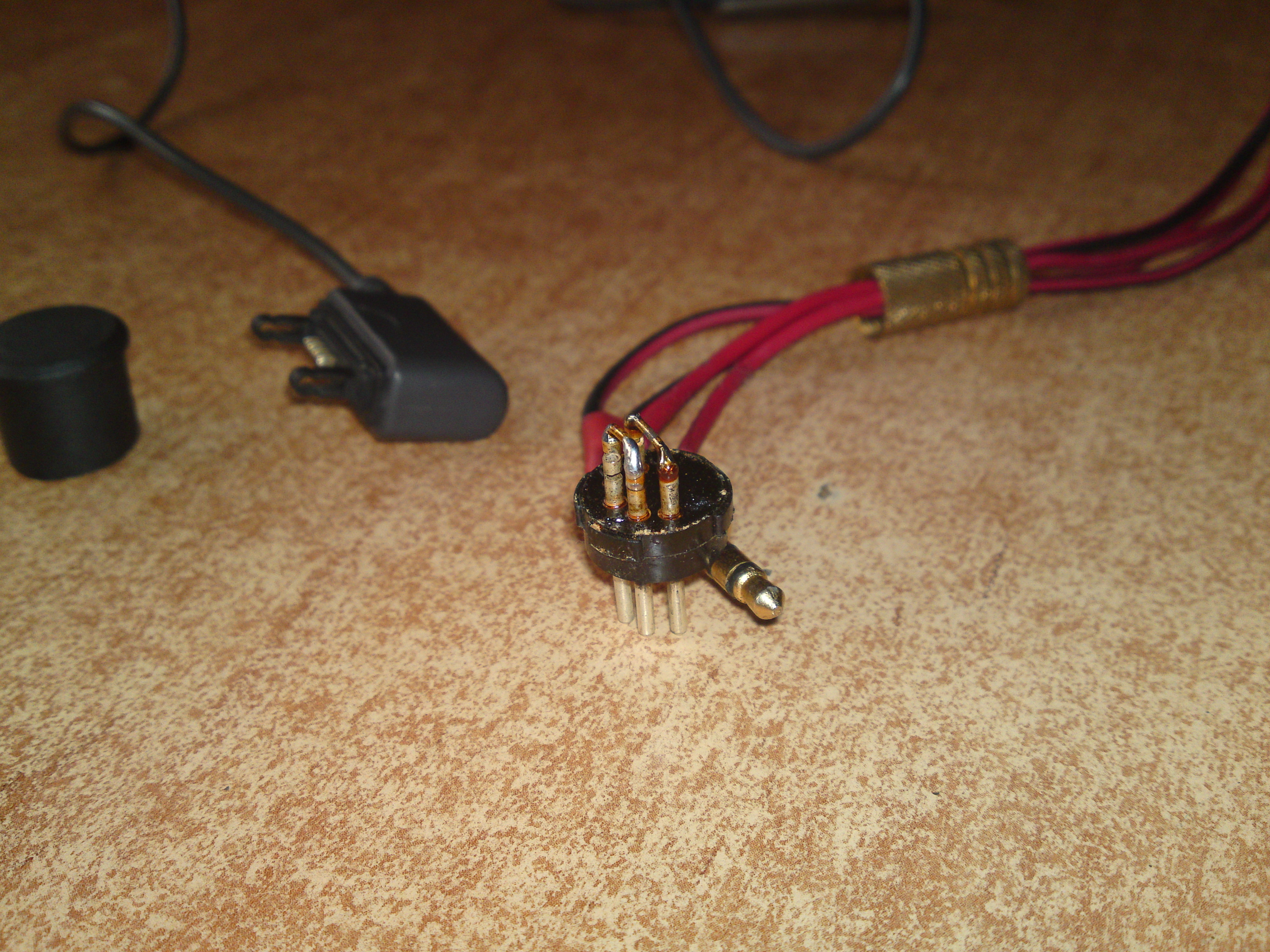

    Teraz tak patrzę na amplituner i myślę. Może jest coś z tą okrągłą zworką Din'a przy wejściu od korektora. Jest możliwe żeby to przez nią takie coś było ?
    Zworka wygląda tak. Widać że coś było przy niej robione widać lity tak to ma być ?

    To jest zwora, ktora sie wpina do amplitunera, kiedy nie ma korektora.
    Typowy cross L-in-L-out i tak samo R.
    Probowales bez korektora i z ta zwora w Radmorze ?

    Właśnie tak cały czas próbuję. Jutro jadę do centrum i kupię kabel. Zobaczę co z tego wyjdzie.
