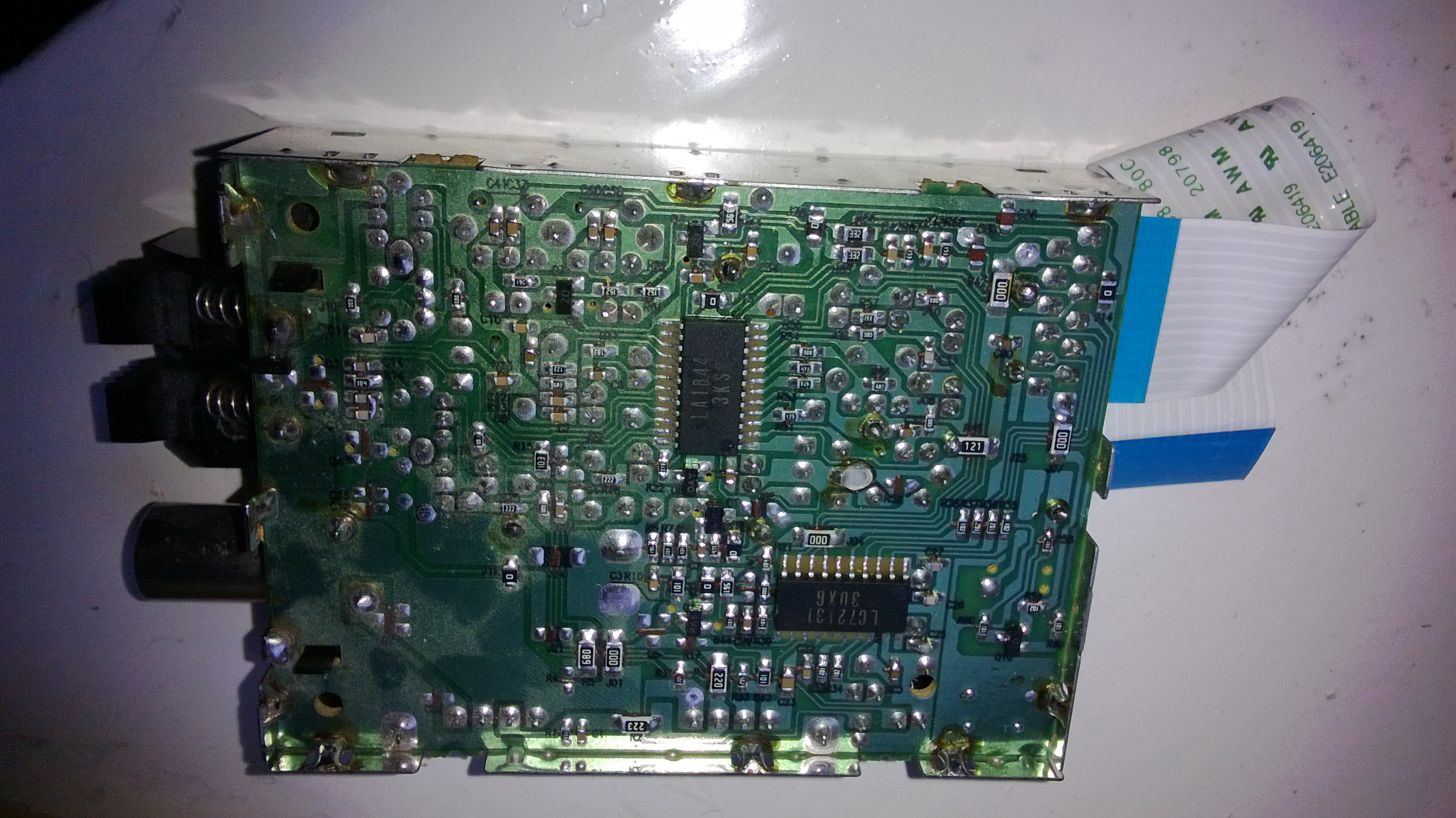

  • #14 14479884
    ArturekAbdulek
    Głowica pewnie sprawna tylko kod napisany nie ciekawie. Podobnie jak autor próbowałem uruchomić "radio" na układach LC72131 i LA1844. Na głowicy napisane jest MV014MA-B1. Zamieszczam kod w c i zdjęcia głowicy AM/FM. Uruchamiałem tylko na FM. Na AM tez będzie działał kod jedynie należy go LC72131 w głowicy, jak sterować z attiny13 LC72131 w głowicy, jak sterować z attiny13 trochę przerobić.
