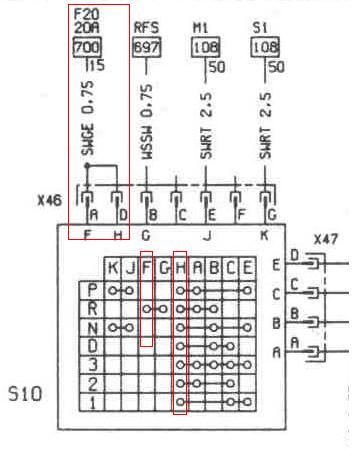

    zeimp
    Moderator na urlopie...
    Smar nie ma znaczenia, bo on tylko do "poślizgu" jest potrzebny (przewodzić i tak będzie. Najprawdopodobniej nadal jest brud, lub zamoczony (TAK!) selektor/czujnik. Rurką odpowietrzającą dostaje się tam woda i dlatego to wszystko głupieje*. Rozbierz to jeszcze raz porządnie wyczyść, umyj np. benzyną extrakcyjną, nasmaruj i złóż. Pod płytką również wydmuchaj/wymyj/wysusz!

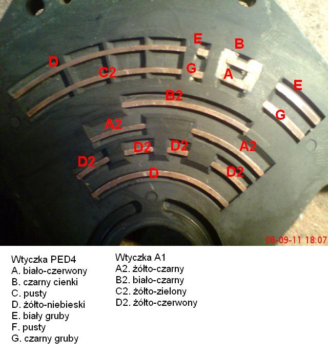

    Mój selektor wygląda trochę inaczej bo nie mam płytki tylko w plastiku są zatopione miedziane bodajże ścieżki i to dosyć grube miedzy którymi są otwory na smar.Nie ma tam chyba żądnej płytki.
  • #8 9907957
    wrocek
    Dziś rozebrałem selektor i właśnie się suczy.Sprawdziłem czy czasem niema gdzieś zwarcia w wyprowadzeniach i wydaje się że wszystko jest ok.Zastanawiam sie czy powodem tego błędu nie była czasem za duża ilość smaru który tam włożyłem i może był za gesty.Mogła zrobić się jakaś poduszka pod stykami i mogło nieprzewodząc. Teraz zastosuje smar silikonowy który jest o wiele rzadszy niż zwykły smar.
    https://obrazki.elektroda.pl/9194517400_1315501267.jpg
    Tu rozrysowałem jak są wyprowadzenia w moim selektorze.
    Selektor zamontowany i złożony.Dalej wyskakuje błąd zaraz po przekręceniu kluczyka.Nie mam pojęcia co to może być.Jutro sprawdzę jeszcze przewody od wtyczek selektora do sterownika może gdzieś jest zwarcie do masy.

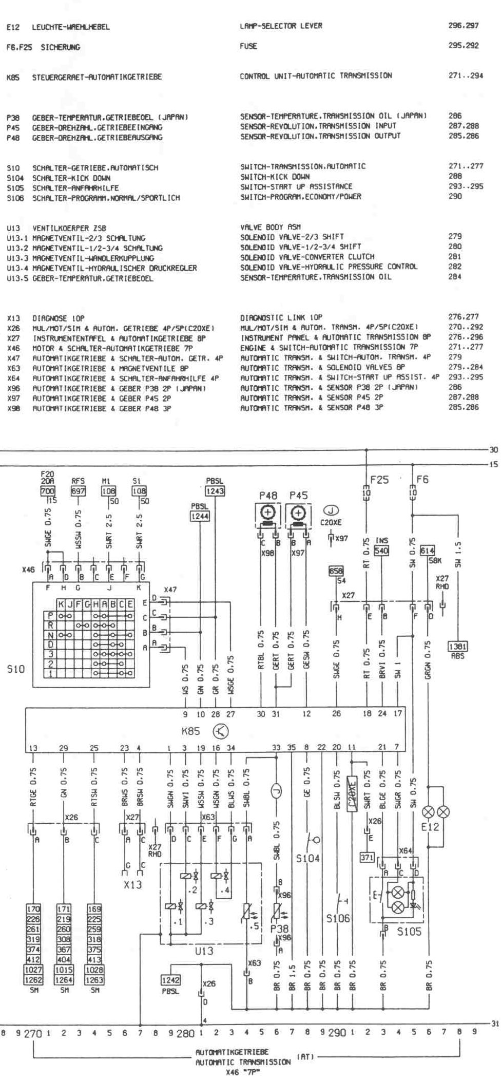

  • #9 9908574
    ociz
    Sprawdź połączenia selektora wg tego schematu, cały schemat jest akurat od Astry ale sam selektor na pewno się będzie zgadzał.

  • #10 9911060
    wrocek
    Po dzisiejszych walkach ze skrzynią doszedłem do tego że miałem źle ustawiony selektor bo na "N" nie miał przejścia na "K" i "J" ale to nie było to.Znalazłem minimalne zwarcie do masy na kablach "A" i "D" wtyczka PED4 jest to taki cienki czarno żółty kabel już za wtyczką.Zwarcie usunąłem ale mimo to nawet po krótkim odłączeniu akumulatora błąd nadal się pali.
    Na tym rysunki zaznaczyłem na czym miałem zwarcie do masy
    https://obrazki.elektroda.pl/2596479800_1315585850.jpg
  • #11 9911168
    ociz
    To akurat jedynie rozrusznik by nie zadziałał.
    F i G to światło cofania, więc też łatwo sprawdzić czy działa.
    Sprawdzaj po prostu napięcia i kontrolką i miernikiem na A B C E bo na H masz +12V po stacyjce(ten czarno żółty przewód).
