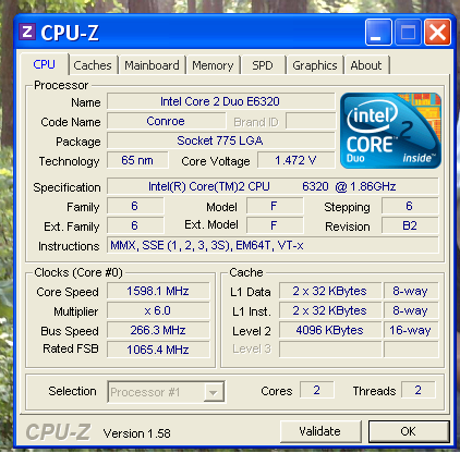

    w biosie frequency miałem ustawione na 100mhz dziwne, bo przy obciążeniu mnożnik jest maksymalnie x7 co daje tylko 700mhz, a wcześniej miał ustawione 200mhz co daje te 1.40Ghz, jak było ustawione na 200 to przy maksymalnym obciążeniu więcej jak 1400mhz nie wyciągał, a temperatura procesora była tak do 60stopni. może nie odpalał komp bo ustawiłem go wcześniej na 1.87Ghz bo teraz jak jest ustawiony na 1.86Ghz tyle co powinien mieć, odpalił bez problemu. a nie wiecie czy musze napięcie na procesor podwyższyć? mam na 1.35 w biosie, może było zbyt niskie napięcie pprzy 1.87Ghz? jeśli będzie potrzebne zdjęcie jak mam go na 1.40Ghz z obciążeniem to proszę pisać :)
    a no i płyta główna
    Gigabyte GA-945PL-DS3
    a tu ss z cpu-z

    Napiecie wrecz CHOLERNIE wysokie, daj na auto, lub ustaw tak jak fabryka przykazala.
    A ile przykazala to akurat CPU-z nie pokaze. Ale np Coretemp powinien. W koncu nie krecisz, a nawet jakbys chcial to to dosc problematyczny CPU do OC, bo jak sam zauwazyles ma bardzo niski mnoznik.
    A ze komputer czasem na tych ustawieniach ci nie odpala to zwalil bym wine na ustawienia ramu. Zly dzielnik i/lub za niskie napiecie pracy RAM.
    Najlepsza rada dla ciebie to bedzie chyba zresetowanie BIOSu zworka.
    Niech plyta pomysli i ustawi wszystko sama.
    Jak ma problem z automatycznym ustawieniem to zalecam update biosu.
    Jak to nie pomoze to dopiero reczne ustawianie wszystkiego.

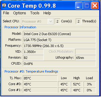

    płytę resetowałem poprzez wyjęcie baterii, i szyne ustawiło na 100mhz
    tu ss z coretemp
    dziwne pokazywanie taktowania procesora
    bo ja nawet nie chce kręcić tego proca, z powodu właśnie problematycznego procka do kręcenia i oczywiście badziewnego zasilacza, chcę tylko mieć jego taktowanie tyle ile powinien mieć a powinien mieć 1.86Ghz
  • #9 9903908
    Karaczan
    Poziom 41  
    No VID jak wol 1.35v. Prawdopodobnie plyta zawyza napiecie, stad tak wysoka temperatura.
