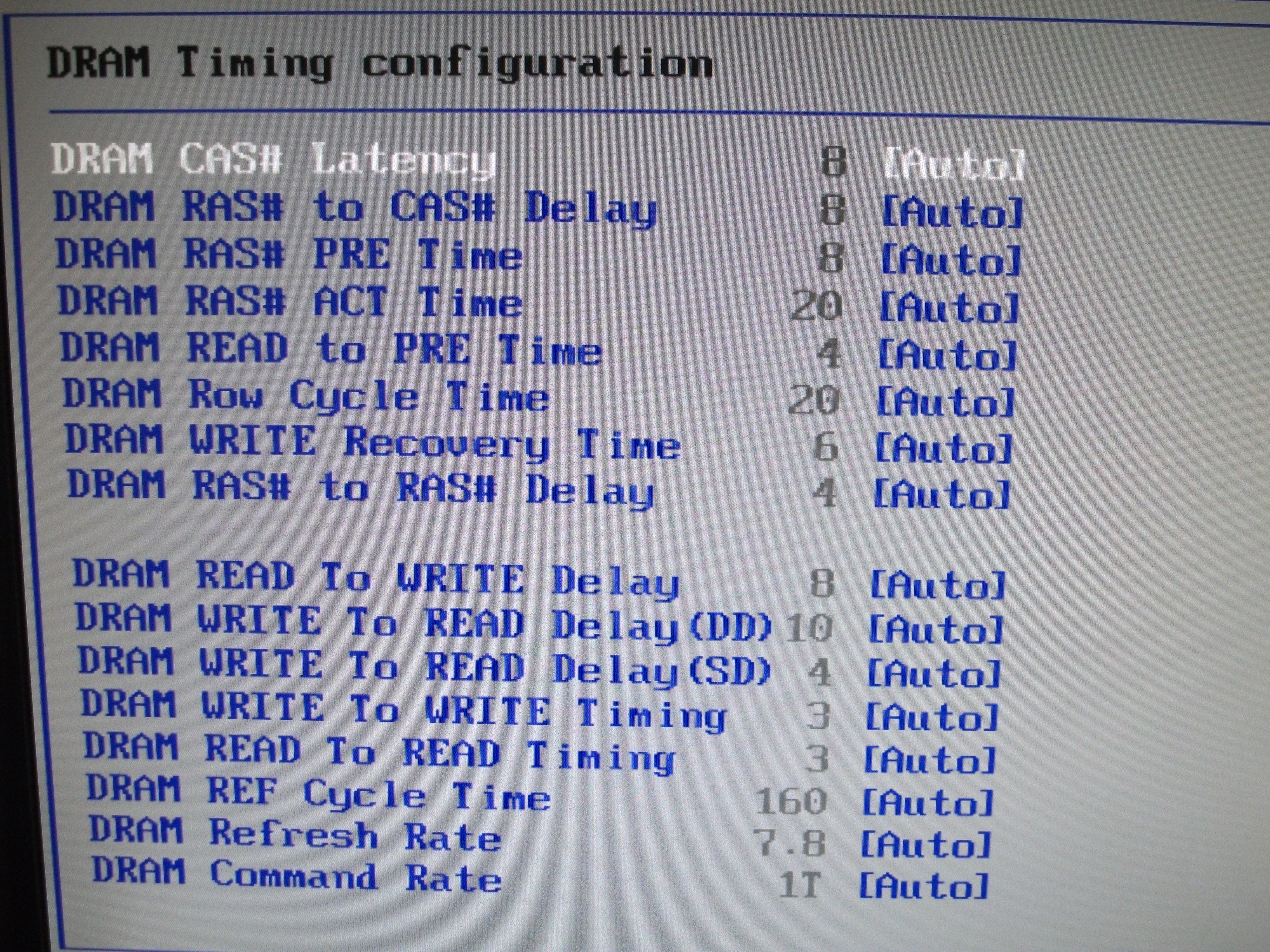

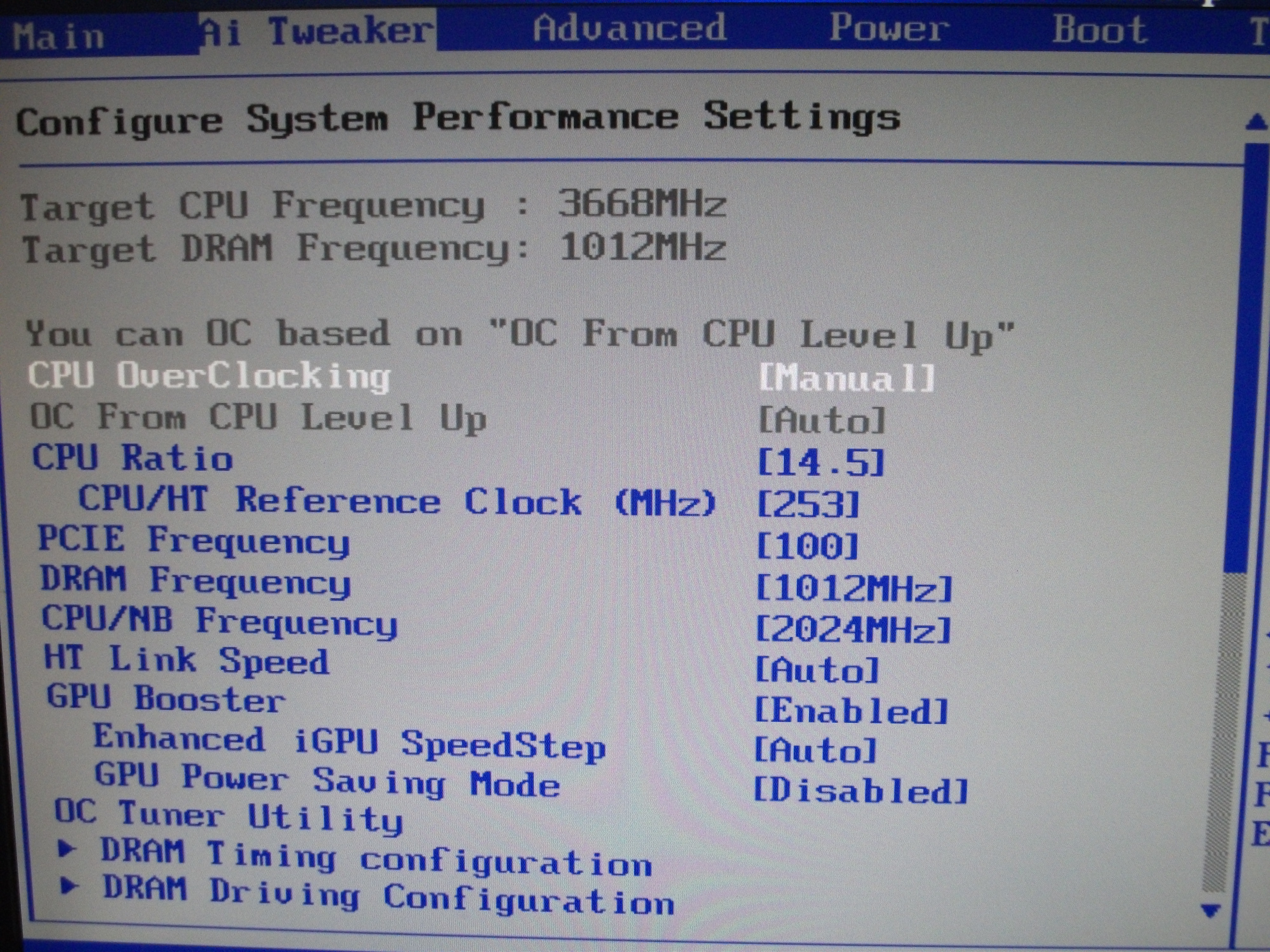

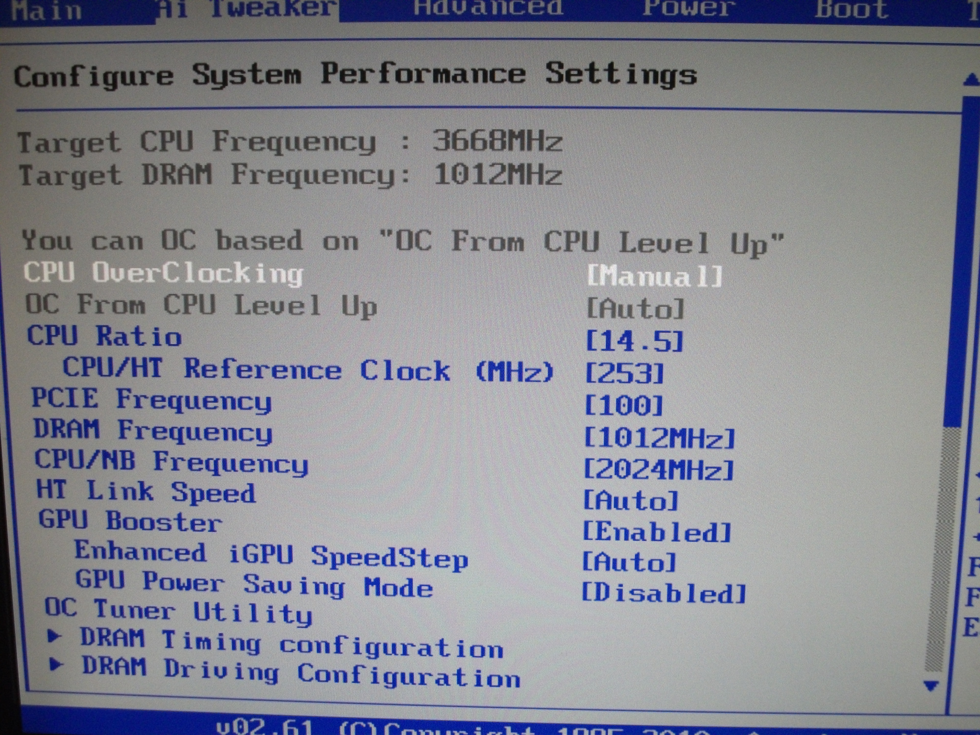

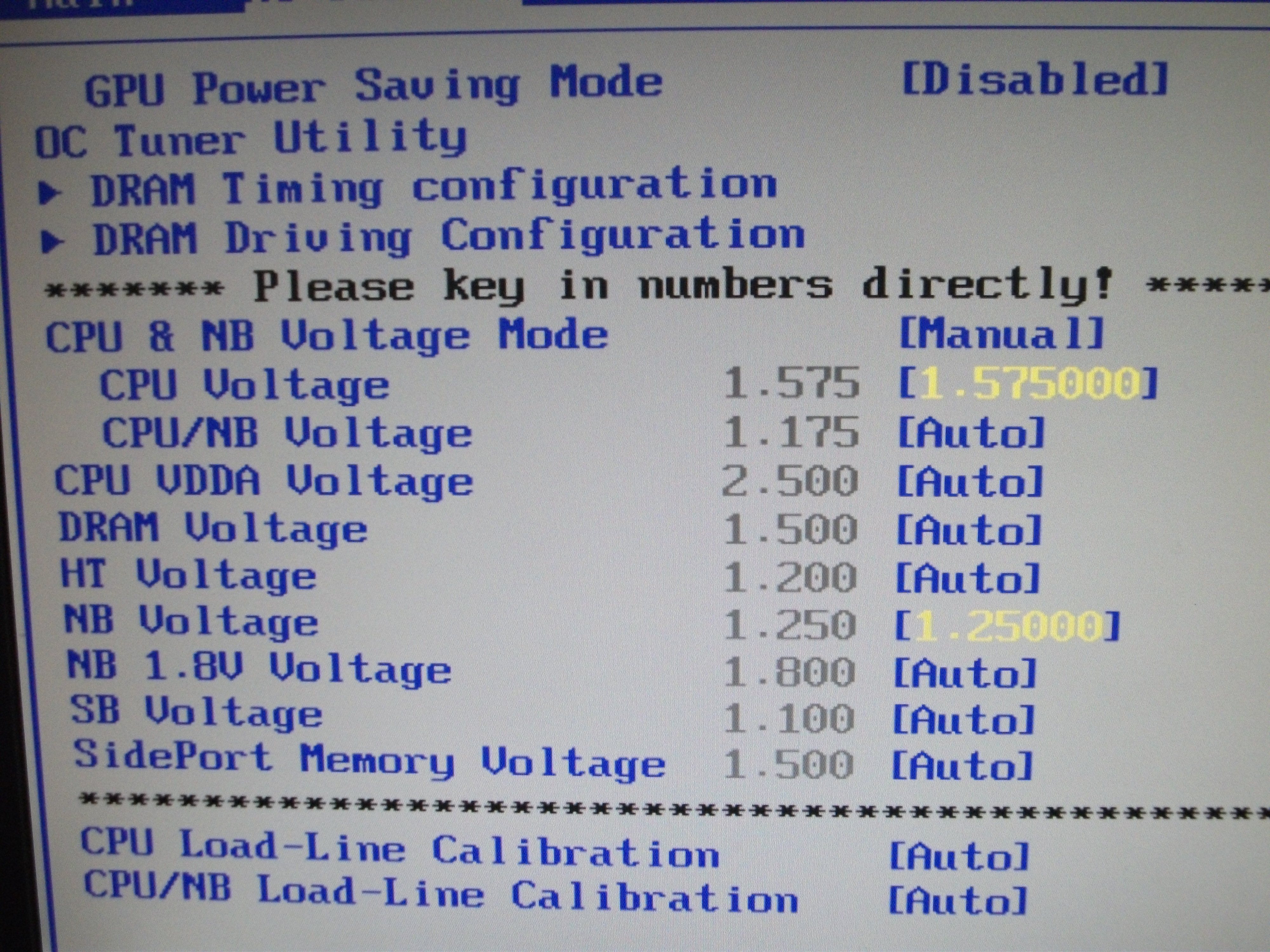

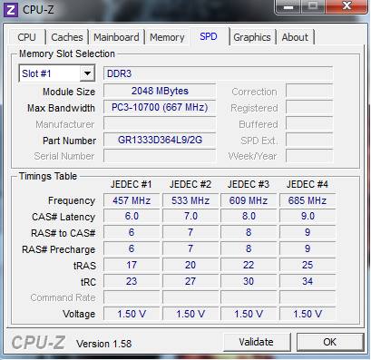

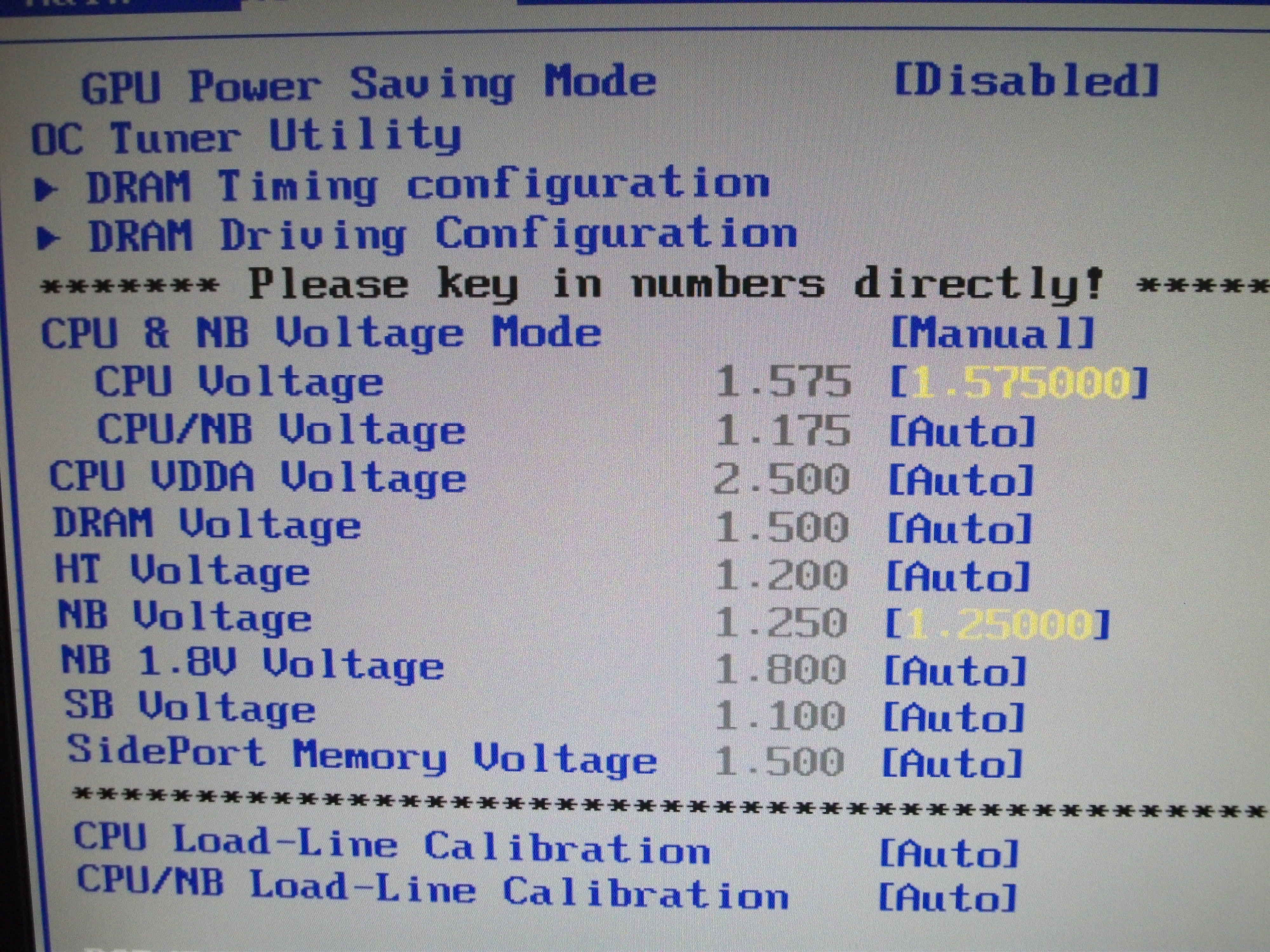

    Posiadam następujący sprzęt:
    Athlon II x4 640 + chłodzenie SilentiumPC Spartan HE923 z dwoma wentylatorami
    Płyta głowna ASUS M4A88TD-M EVO
    Zasilacz Fortron ATX 450PNR 450W
    Sapphire HD 6850
    8 Gb pamięci RAM Goodram 1333MHz CL9 (GR1333D364L9/2G)
    Metodą prób i błędów udało mi się uzyskać stabilne (OCCT Perestroika, Orthos)
    3,7 Ghz. Zwracam się z pytaniem do Was czy moje ustawienia w biosie są prawidłowe, czy nie należałoby czegoś pozmieniać aby uzyskać większą wydajność i większe taktowanie procesora.

    11111olo
    Co z tego że go podkręciłeś jak pamięć działa dużo wolniej. Tak kombinuj aby pamięć działała na 100%. Nie wiem jakie są możliwości ustawienia FSB/DDR ale tak ustaw aby uzyskać 1333. Wiem że procesor może być taktowany trochę niżej ale wolna pamięć nic Ci nie da. Zawsze możesz obniżyć maksymalny mnożnik i zwiększyć FSB.

    konsultantbo
    Obniżyłem taktowanie do 3,5Ghz a pamięci chodzą z prędkością 621 Mhz, czyli efektywnie 1242

    sad_madman
    To i tak mało... Moje uwagi:
    1. Spójrz na napięcia - osobiście wydaje mi się trochę za duże.
    2. Zwiększ HTT, zmniejsz mnożnik - to sprawi, że będziesz mógł osiągnąć wyższe taktowanie pamięci.
    3. Zobacz czy przypadkiem nie uda Ci się odblokować L3.

    fiend_
    Napięcia są stanowczo za duże, powyżej 1.45 w ogóle bym nie szedł z tym procesorem. Mój athlon 250 podkręcał się identycznie, i czy 1.4 czy 1.525 vcore- nie szedł ani mhz wyżej.
    Ram musi być co najmniej na 667mhz (1333mhz) a ustawiasz to dzielnikiem fsb:dram ratio.
